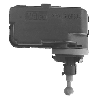

Tineo Publicado 24 de Febrero del 2009 Denunciar Publicado 24 de Febrero del 2009 Es probable alguien dejara bolita del extremo del motor fuera de su emplazamiento. o La parte móvil del interior del faro estaría "loca" y por eso verías moverse el haz de luz. ¿Está muy alta la regulación de altura de sólo ese faro? sl2. Responder
Turbo1.8 Publicado 24 de Febrero del 2009 Denunciar Publicado 24 de Febrero del 2009 Te pongo una imagen del despiece del foco. La pieza numero cinco es el motor que regula la altura. Fijate si la holgura la tienes en esa pieza. gracias turbo por el esquema,si las vibraciones fuesen por esa pieza ¿que remedio o brico podria hacerle? ( sin pasar por la casa ,claro). un saludo. Me seria dificil decirte un posible brico, abria que mirar si el problema lo tenemos ahí primeramente y luego comprobar si el problema esta en la union con el foco o en el interior del motor. Si el problema lo tenemos del motor para afuera, es decir, en la union, el unico problema que puede existir es una holgura en el "pincho bola" y serian tan facil como hacer algun remendio para hacer mas gordo el "pincho bola" y que entre mas justo para evitar la holgura. Sin embargo, si el problema esta dentro del motor.... yo suelo ser bastante manitas y en mis ratos libres en la oficina me dedicaria a desmontarlo y ver como es. (En mi oficina tenemos dos avant y ya hemos reparado algunas cosas como botones elevalunas, motores del clima, etc) Y si mal no recuerdo ese motor es de la marca bosch como muchas piezas del coche y podrias mirar en comprarla que tampoco sera tan cara. pd: Y no tengas miedo en comprar piezas en la AUDI, por que muchas veces es mas barato que comprarlos en otros sitios. Responder
Tineo Publicado 25 de Febrero del 2009 Denunciar Publicado 25 de Febrero del 2009 Este es el motor con su bola de acople. Comprueba que esté bien acoplado. Responder
