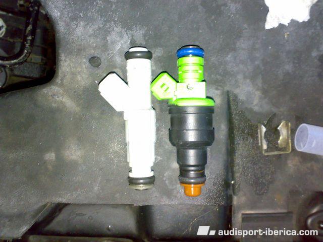

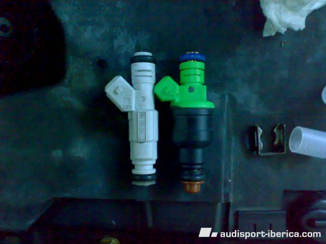

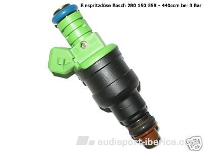

cochemaniax Publicado 23 de Febrero del 2009 Denunciar Publicado 23 de Febrero del 2009 (editado) Se venden en ebay y otros tiendas electronicas injectores falsos:-Los verdes- 440ccm- Bosch Los originales son de FORD , y no de VW!!! Los originales tienen una junta de goma azul, y la otra es negra Los falsos tienen dos juntas de gomas negras Los falsos perden pintura negra si pones en contacto con gasolina. Los falsos son casi igual en tamaño como unos del S2. Entonces con los falsos, te falta gasolina en alto regimen, el motor no anda bien, porque la repro esta programado por el tamaño de los injectores . Cuidado compañeros, Heinz Editado 23 de Febrero del 2009 por cochemaniax Responder

M_GORDON Publicado 23 de Febrero del 2009 Denunciar Publicado 23 de Febrero del 2009 Los mios parecen ser originales entonces, ya que se han mojado de gasolina y son así Responder

MarT2 Publicado 23 de Febrero del 2009 Denunciar Publicado 23 de Febrero del 2009 La junta azul tiene alguna función en especial? Porque yo los llevé a limpiar y cambiar juntas y me pusieron la junta negra... Un saludo! Responder
MarT2 Publicado 23 de Febrero del 2009 Denunciar Publicado 23 de Febrero del 2009 Los mios llevan la referencia en el inyector 0280150984 y según Bosch son los que monta el RS2. Responder
turbo s2 Publicado 23 de Febrero del 2009 Denunciar Publicado 23 de Febrero del 2009 los mios son de un Porsche biturbo Son de color Naranja ...con gomas negras los he puesto y no destiñen pintura pd: Gracias Heinz por la Ayuda !! ( Rafa ) Responder
