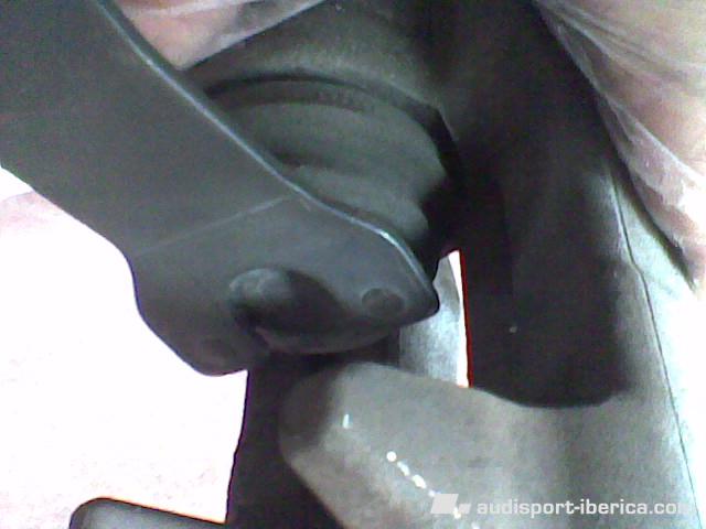

rotty Publicado 24 de Febrero del 2009 Denunciar Publicado 24 de Febrero del 2009 Este es muy parecido, pero lo del vag pasas de ello y ya esta. http://www.audisport-iberica.com/foro/inde...howtopic=155508 Para lo de comprimir el piston, yo lo hize con un sargento para ir apretando y para girar con una llave de pico de loro o como se llame. Si en cuentro la foto te la mando Responder

Tineo Publicado 24 de Febrero del 2009 Denunciar Publicado 24 de Febrero del 2009 bravo! ¡que ocurrente! Siempre creí que hacía falta el útil ese de marras para comprimirlo. Responder

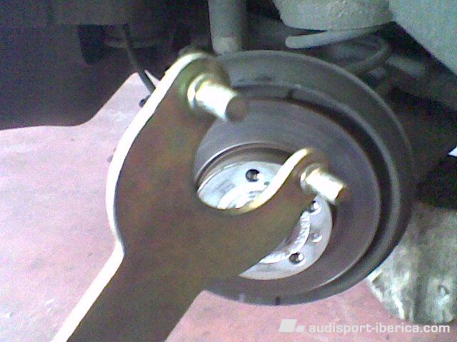

CAITO Publicado 24 de Febrero del 2009 Denunciar Publicado 24 de Febrero del 2009 la llave de la radial entra perfecta en las dos muescas del piston y despues con el gato carpintero vas apretando Responder

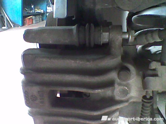

CAITO Publicado 24 de Febrero del 2009 Denunciar Publicado 24 de Febrero del 2009 y estas dos tuercas solo aflojar y sacar la pinza para poder trabajar mejor lleva una arriba y otra abajo Responder

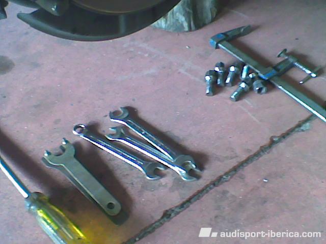

CAITO Publicado 24 de Febrero del 2009 Denunciar Publicado 24 de Febrero del 2009 esto es lo que necesitaras!!! ahhh!! y lo mas importante un compi que te ayude te sera mucho mas facil. un saludo............. Responder
