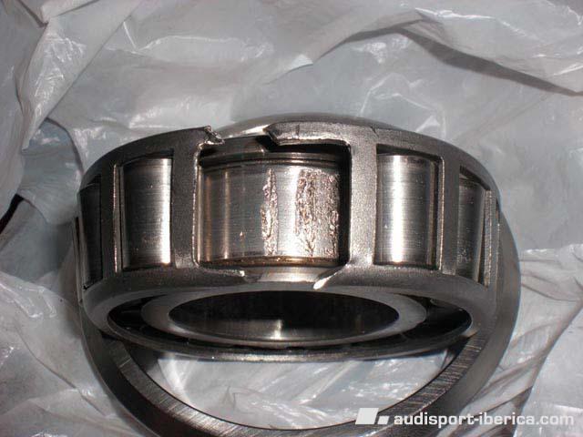

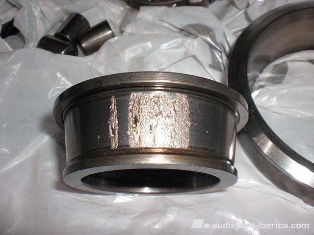

EC2 Publicado 1 de Abril del 2009 Autor Denunciar Publicado 1 de Abril del 2009 Hola a todos, Perdonad que no haya comunicado con vosotros pero he estado fuera por motivos de trabajo. Finalmente lleve el coche al taller para desmontar la caja de cambios y el resultado es evidente, el rodamiento derecho de la salida del diferencial tenía una zona de la pista interior de rodadura marcada de una forma muy extraña. No esoty seguro si seré capaz, pero voy a adjuntar unas fotografías del rodamiento y de la pista interior de rodadura para que lo veais. El aceite del cambio estaba perfecto por lo que no se cual es la razón por la que ha pasado esto. Posiblemente el rodamiento presentaba algún defecto de fabricación :crying_anim: . Por si acaso he cambiado los dos rodamientos, casi 200€ cada uno, y el disco de embrague que estaba a medio uso. También el bombín del embrague que parece que perdía algo de líquido. Juntas, retenes, aceite, etc. Total, llorando mucho y en un taller de barrio, 1500€ Saludos a todos y muchas gracias por vuestros consejos. Espero que esta experiencia sirva para los demás. Responder
