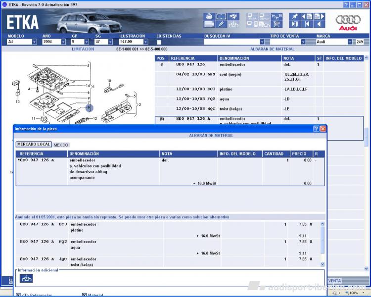

chirrito Publicado 3 de Agosto del 2009 Denunciar Publicado 3 de Agosto del 2009 P.D. Estoy esperando que algún caritativo del foro y que tenga el plafón superior con el testigo de airbag off me pueda dar la referencia de la tulípa interior (cosa que dudo que me lo deis, por eso tengo el brico aparcado), hay una foto con un compañero que muestra el plafón superior con el testigo, pero ya no tiene el coche (lo vendió) Yo no tengo el plafón, pero si el ETKA. Perdón, pero no había visto el post. Creo que tengo documentación que puede servir bastante. (lo que no tengo es tiempo para estudiarla ) SALUDOS Responder
