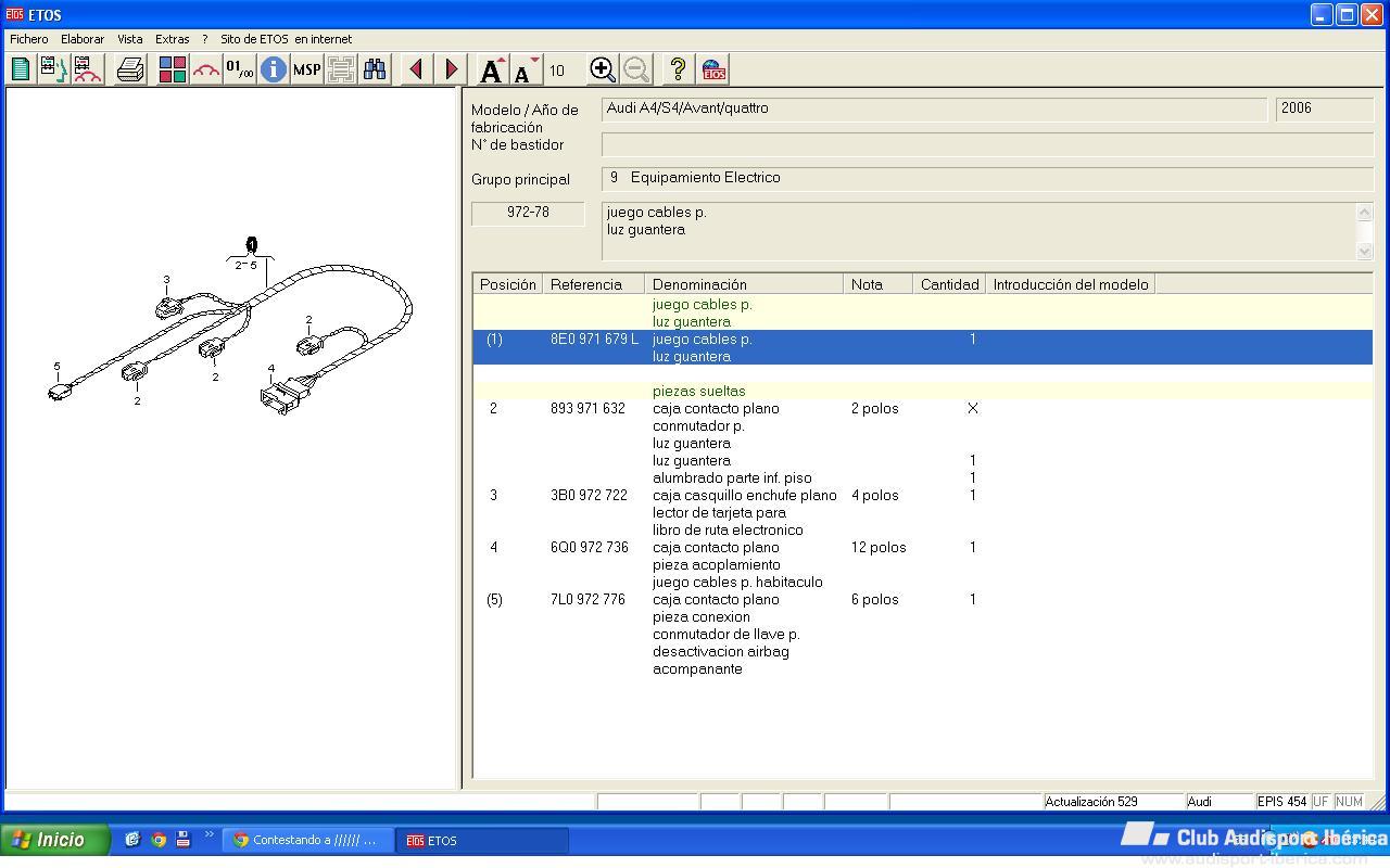

Biel Publicado 6 de Noviembre del 2011 Denunciar Publicado 6 de Noviembre del 2011 Me apunto al brico, si me lo permitiis. He visto como se modifica el cableado bajo guantera para poder añadirle el conector airbag y he encontrado este esquema en el Etos (no tengo Etka). La question es saber si valdría. La referencia 8E0 971 679 ¿valdría como mazo completo? La referencia 7L0 972 776 ¿sería el añadido que fabricó C_B_M? que al parecer se vendería fabricado. ¿alguien ha comprado alguno de los dos? Y luego resumiendo, ¿los pasos serian....? 1.- Montar el conector suelto o el mazo de cables de la llave airbag + montar la llave. 2.- Montar testigo airbag off(y cableado si fuera necesario). 3.- Vag-com para codificar unidad airbag al cod: 0011602 ¿Es correcto?. Responder
C_B_M Publicado 8 de Noviembre del 2011 Autor Denunciar Publicado 8 de Noviembre del 2011 En principio parece correcto lo que has puesto . En cualquier caso si vas al concesionario ellos mismos te podrán decir que cableado te hace falta . La verdad es que ha este brico le falta la codificación por VAG-COM . Si quieres mañana te pongo el código que yo puse en mi A4 B7 . S2 Responder
