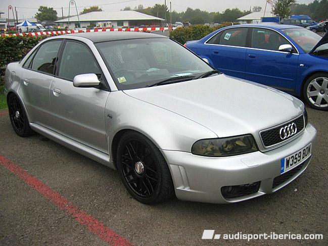

FrankAudi Publicado 24 de Febrero del 2009 Denunciar Publicado 24 de Febrero del 2009 De quien es ese kit?.Informacion please!!. Un saludo.Portugues. Yo leí en un foro ingles de un tipo que tenía un B5 hecho RS4 y que lo había pagado algo de 2000 Euros (1500 Libras) Y el kit era el "Achtuning" es el nombre. Este era el coche, creo que se lo robaron y se lo hicieron desaparecer, pero cobró una pasta del seguro! En fin, no viene al caso lo último Aqui la foto. Saludos! Responder
Rf20vT Publicado 24 de Febrero del 2009 Denunciar Publicado 24 de Febrero del 2009 hola quisiera saber la referencia de las aletas delanteras y traseras del audi rs4 b5 y un poco si sabe alguien el precio?quiero transformar el mio ya tengo los paragolpes y las taloneras. alguno que lo tenga transformado? Te pongo precios aproximados, por que el año pasado lo iba a ver echo yo pero desisti ........................... LO MAS GORDO Aletas delanteras ...................... 340 € cada una + iva pasos de rueda delanteros ......... 125 € cada uno + iva Aletas traseras ......................... 1030 € cada una + iva pasos de rueda traseros ............ 95 € cada uno + iva Y algun detalle que falta como tornillos, enganches, etc....... Ahora ya sabes por que desisti. UN SALUDO AAAAAAAAAAAAAAAAAAADIOS Si lo haces no te olvides de nosotros y pon fotos del resultado. A eso hay que sumarle cortar y soldar las aletas traseras, montar y pintar todo, y el ensanchamiento de las puertas traseras... Y supongo que homologarlo, no? Saludos Responder
SerVus Publicado 24 de Febrero del 2009 Denunciar Publicado 24 de Febrero del 2009 + que el chapista en cuestion sepa lo que se trae entre manos y no haga una chapuza Responder
_SPaRK_ Publicado 24 de Febrero del 2009 Denunciar Publicado 24 de Febrero del 2009 Interesante el kit ese hmmmm habra k estudiarlo d que material sta hecho Responder
kiko1.8T Publicado 24 de Febrero del 2009 Denunciar Publicado 24 de Febrero del 2009 Ufffff que grande....aunque Rafa tiene razon...sumale todo eso, i porsupuesto homologacion...creo k muy bonito pero....mucha pasta Responder
Puffy Publicado 24 de Febrero del 2009 Denunciar Publicado 24 de Febrero del 2009 $10,699.00 ??? No sería más sensato vender el tuyo y entre eso y lo que te den comprar uno que ademas del kit traiga el motor del RS4? Responder
