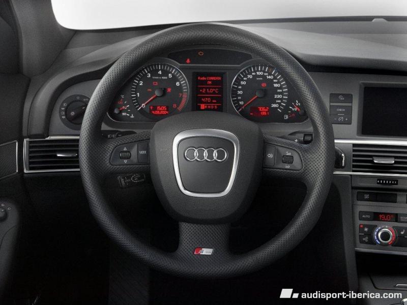

FJ_MORA_A3 Publicado 24 de Febrero del 2009 Denunciar Publicado 24 de Febrero del 2009 Se podria montar este??? va ser q no, no?? xq sino mas de uno ya lo tendira en su culohuevo! Responder
