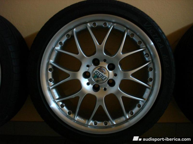

Aribe Publicado 24 de Febrero del 2009 Denunciar Publicado 24 de Febrero del 2009 Hola de nuevo, Tengo la oportunidad de hacerme con unas BBS 18" 8,5J+neumáticos 235/40/18 y la verdad es que son unas llantas wapísimas como podéis ver en la foto. Lo que no sé es cómo le quedarán a coupe, si le caben o no y qué modificaciones conllevaría (separadores, muelles mas cortos para que quede el coche bajo...). Necesito vuestra ayuda y consejo o fotos...no sé. Gracias Responder

M_GORDON Publicado 24 de Febrero del 2009 Denunciar Publicado 24 de Febrero del 2009 JAJAJAJA espera que se pase Aritz dice, qué cab***cete! Bueno pues a ver por partes. Hay locos que meten 19" Y hay gente que mete 18" Lo ideal es 17". Las 18" con Konis no van muy bien, debido a que el coche rebota mucho y en curvas con frenada o terrenos en mal estado... Además hay que andarse al ojo con las caidas y demás. Por otra parte, si lo bajas, las 18" te podrían pegar en las aletas delanteras si las compras en un ET inferior a 30 y con una anchura mayor a 8". Yo llevo ET 45 y separador de 16mm en llantas de 8x18 y he tenido que "tunear" las aletas para que no me rocen...y aun y todo lo hacen un pelín. Eso sí, POR FIN he conseguido que el coche sobrevire Otro tema, la potencia del motor y la potencia de la frenada. Cuando llevaba las 18" con 270cv (a ojímetro) me parecían demasiado grandes, el coche era torpón en curvas; pero es que las 16" para mi avant eran demoledóramente derivadoras...no así en un coupe. Así pues decidí bajarme a 17"...hasta que "terminé" la preparación y me dí cuenta que ahí faltaría precisión de trayectoria si se me ocurria bajarme de las 18". De la potencia de frenada no hace falta que te diga nada, no? Termino: 8,5 ET30 no te van a entrar si lo bajas; a no ser que abras aletas y quites pasos de ruedas (delanteros) Responder

200turbo Publicado 24 de Febrero del 2009 Denunciar Publicado 24 de Febrero del 2009 Yo soy uno de esos locos que metió 19" en su S2, y la verdad es que va sobre railes, pero roza un poco en curvas con apoyo fuerte. Creo que 17 es lo mas acertado. Saludos. Responder
