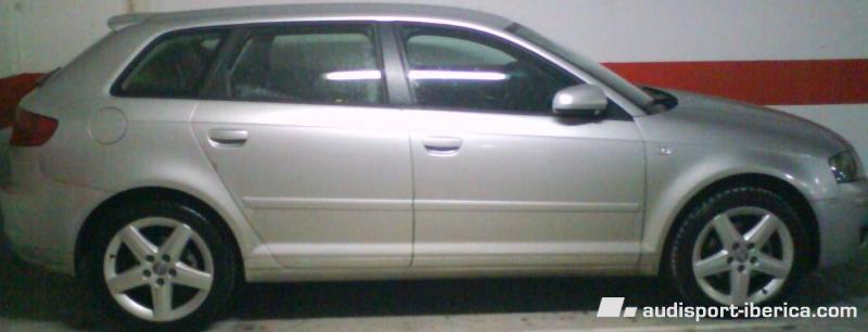

independencia2a Publicado 26 de Febrero del 2009 Denunciar Publicado 26 de Febrero del 2009 Este es el mio con 17 y suspension del atraction, la foto no es muy buena asiq no se si sera de ayuda, a mi la verdad no me disgusta, pero con una suspension mas sport ... :crying_anim: Responder
k1200s Publicado 26 de Febrero del 2009 Autor Denunciar Publicado 26 de Febrero del 2009 ....c***, pues no kedan mal. Tienes razón las fotos no son muy buenas, cuando puedas si tienes algo de mejor calidad y en la calle sería de gran ayuda, gracias. Responder
