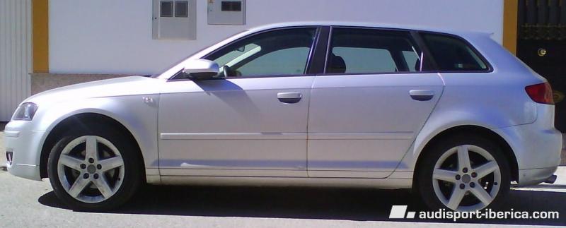

hola, esta foto es de mejor calidad, y se aprecia q no keda tan mal una llanta 17 en un attraction, aunq claro bajandolo un poco kedaria mucho mejor, si algun dia me decido a ponerle algo mas bajo sera cuando realmente el coxe lo pida, por desgaste, no por caprixo, prefiero cambiar morro o tapizar en piel o doble din etc... antes de eso, pero bueno a gustos colores y a mi el mio asi de momento me gusta. Saludos
P.D. para poner fotos de mayor peso como lo hago?? he leido como era pero aora mismo no me acuerdo gracias
