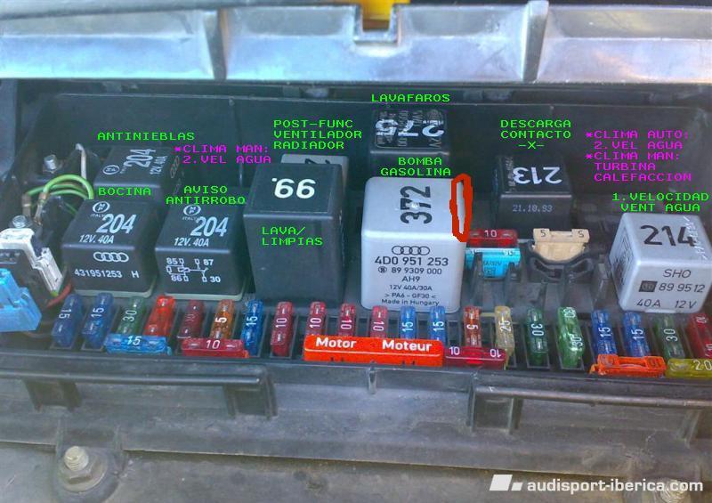

Esta imagen es como la mayoría de nuestros bichos, lo que pasa es que algunos, donde he puesto la linea roja, llevan un fusible.
Y ese es el fusible maldito. :clap1:

Pues Sergi, cuando le pedí al foto a cualquiera con un S2 3b, TODOS llevaban ese fusible ahí. Y según me dijeron, era el fusible propio del relé :clap1:

Pues Sergi, cuando le pedí al foto a cualquiera con un S2 3b, TODOS llevaban ese fusible ahí. Y según me dijeron, era el fusible propio del relé :notworthy:
Pues se ve que en los 80, 90 y coupes, ese fusible es solo para el diagnóstico.

Y yo preguntandome para que era ese agujero, asi ya no ando con pruebas metiendo fusibles, jjejeje.
Esa foto no es de un 20v no? porque yo tengo la mitad de reles, o menos....
Sí, esa foto es de un 20v...
...turbo
