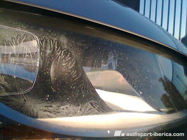

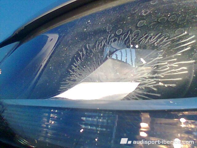

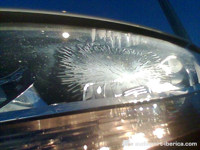

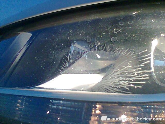

JimmyMan Publicado 24 de Febrero del 2009 Denunciar Publicado 24 de Febrero del 2009 Hola, abro este nuevo post, para estudiar a ver si podemos hacer una reclamación conjunta entre todos los afectados con manchas y o gotas de condensación en los faros tanto Halogenos como de Xenón. Quiero que expongamos ideas entre todos para solucionar este gran fallo que ha tenido Audi con los faros y hacerles reconocer que es un fallo grave. A mi se me ocurre una lista de firmas de todos los afectados o algo ASI. Aqui dejo unas fotos de mis faros Halogenos. Saludos. Responder
gsro Publicado 24 de Febrero del 2009 Denunciar Publicado 24 de Febrero del 2009 A mi que me digan si eso no afecta a la visibilidad,yo creo que por ahi pasa menos luz que si no tuviera nada...madre mia no pensaba que fuese para tanto Responder

JimmyMan Publicado 24 de Febrero del 2009 Autor Denunciar Publicado 24 de Febrero del 2009 Acabo de mandar un correo electronico a atención al cliente de Audi comentandoles el tema de los faros y tambien les he mandado unas fotos. Esto es indignante, penoso lamentable y una putisima CHAPUZA!!!! Voy esta tarde al taller despues de estar esperando un put* mes y medio a que me llamen, y me dice el jefe del taller, que el tema este de los faros va por lo menos para 4 5 o 6 meses Me han dado ganas de decirle: ¿Te estas riendo de mi en mi put* cara? Pero tengo mas verguenza que ellos. Yo creo que me han hechado una trolaza para quitarse el marron de encima y darme largas. Ahora que esto no se queda ASI, voy a remover roma con santiago si hiciese falta. Lo peor de todo es que cuando me compre el coche estaban limpios, y cuando ha empezado a pasar el tiempo han ido empeorando y ensuciandose cada vez mas, y eso que vivo en Madrid que la temperatura es mas o menos normal. Y ahora yo me pregunto... ¿Esta put* m**** no afecta a la seguridad vial? Porque yo estoy convencido de que si. Y si le meto un kit de xenon de 8000º como tenia pensado ¿Qué pasaria? Pues que en vez de llevar un kit de xenon, la iluminacion de mis faros parecerian una put* feria deslumbrando a todo el mundo. En fin, esto en mi A3 8L no me ha pasado en la vida, y lo he metido por nieve a altas temperaturas etc. Sin comentarios Responder
