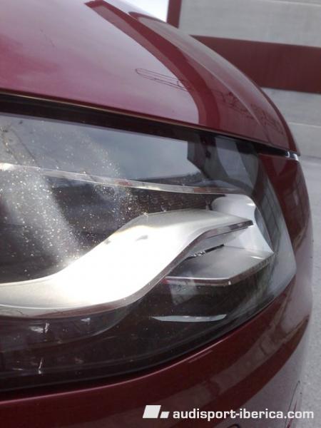

deymos Publicado 25 de Febrero del 2009 Denunciar Publicado 25 de Febrero del 2009 Yo lo lave el otro día con pistola a presión para comprobar esto que me estáis diciendo porque, de verdad, estaba asustado con ello y, afortunadamente, en este lavado al menos no he notado nada de que me entrara agua ni condensación ni nada. Mi coche me lo entregaron a primero de febrero (xenon) y puede ser que ya estuviera corregido el problema.lamento lo que te ha ocurrido porque un coche tan caro con tantos fallos como están saliendo es una tomadura de pelo. A mi el coche me lo entregaron tambien en febrero, no está solucionado, esto no es un tema, de "a mi me pasa y a ti no" es un fallo de diseño en TODOS. Si no antes despues ocurrirá, las gomas de ventilacion de los faros están para todos iguales y en el mismo sitio. Observalo tras un dia de lluvia, o miralo ya mismos, con los faros encendidos al trasluz , en tu garaje y veras gotitas.... Responder

Kokoliso Publicado 25 de Febrero del 2009 Denunciar Publicado 25 de Febrero del 2009 El mío me lo dieron en Julio y están como véis en las fotos. Como dije en otro hilo que hay abierto a este respecto, en esta semana (si el trabajo me deja) quiero ir al concesionario a que le echen un vistazo y con lo que diga os cuento. Saludos Responder

JimmyMan Publicado 25 de Febrero del 2009 Autor Denunciar Publicado 25 de Febrero del 2009 Hola compañeros, muchas gracias por vuestro apoyo de verdad Lo de mis faros es catastrofico, me da muchisima pena cuando limpio el coche y reluce entero, y los faros destacan llenos de pura m****, es una pena. Yo creo que 4 gatos no ariamos nada al respecto reclamando a Audi, pero la union hace la fuerza, y si nos unimos todos nos aran caso, porque no es un problema aislado, tarde o temprano a todos se os va a llenar de m****, condensaciones, vapor y suciedad en vuestros faros. El problema es que TODOS los A4 B8 llevan el mismo sistema tanto en los xenon como en los halogenos, yo al principio pensaba que era solo en los que tenian xenon, pero ya vi que no, si no a la prueba me remito con mis faros halogenos. ¿Qué me recomendais? ¿Voy a otro taller de Audi distinto? ¿Qué taller me recomendais? Yo vivo por Odonel, si sabeis algun cerca y que no sean unos impresentables sinverguenzas y troleros pues mejor. PD: Por mis c*** que me ponen los faros nuevos, y si no a consumo directamente. S2. Responder
deymos Publicado 25 de Febrero del 2009 Denunciar Publicado 25 de Febrero del 2009 De momento un 10 para mi concesionario. Me ha llamado un asesor postventa y me ha indicado, que antes de enviar cartas a audi españa etc, que tendria que haberlo llevado para que lo vean, hagan unas fotografias a los faros y cambiarlos en garantia. En caso que se generalice el problema, pues ya entonces audi toma una solucion al problema. Me tienen que llamar hoy de nuevo para concretar fecha para llevarlo... Responder
