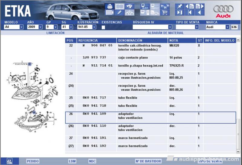

xpresso01 Publicado 15 de Marzo del 2009 Denunciar Publicado 15 de Marzo del 2009 Esta es una foto sacada del Etka del dichoso tubito de los PIII. El dichoso tubito vale 1,68 marcado con el Nº17 y el adaptador Nº 16 vale 2,61 IVA incluido. Responder
