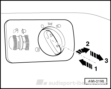

queroseno Publicado 24 de Febrero del 2009 Denunciar Publicado 24 de Febrero del 2009 david si quieres esperarte a cuando venga patrick con los alerones y lo montamos bien sino te digo es muy facil- 1.-tienes que coger y primero quitar la tapa de los fusibles para trabajar mucho mejor a la hora de poner la ruleta,, 2.-desmonta la parte de abajo del volante que es toda la carcasa de plastico negra.. quitada esas dos cosas es quitar el antiguo y poner el nuevo es facil y no se tarda mucho Hola, no hace falta desmontar el plastico de debajo del volante ni nada para cambiarlo. Interruptor: repararInterruptor de luces: desmontar y montar Desmontar Pulsar el interruptor de las luces -flecha 1- y girarlo al mimo tiempo hacia la derecha -flecha 2-. ‒ Mantener el interruptor en esta posición y sacarlo de la caja -flecha 3-. ‒ Separar el conector eléctrico. Montar El montaje se efectúa en orden inverso, teniendo en cuenta lo siguiente: ‒ Encajar el interruptor hasta que encastre el enclavamiento en la caja del interruptor Responder
