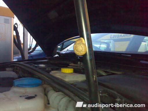

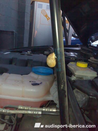

JUAMPA Publicado 25 de Febrero del 2009 Denunciar Publicado 25 de Febrero del 2009 MR AUDI A4 TDI veo que tienes la mente en otro sitio este mes es bisiesto y tiene solo 28 dias el domingo es 1 jejejejejje en que estaras pensando........ el MP de lujo,casi lloro y todo de la emocion!! por cierto yo lo lava todas las semanas y mira lo que me salio el otro dia,jejejje ni tanto ni tan poco Responder
JUAMPA Publicado 25 de Febrero del 2009 Denunciar Publicado 25 de Febrero del 2009 130 CV y un caracol de los gordos,jejejejej toma repro!!!!jejejejejej Responder
