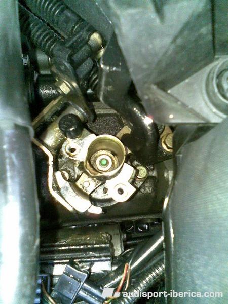

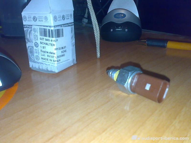

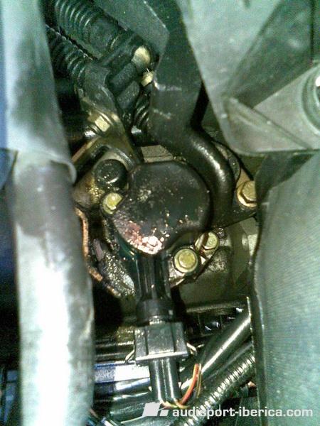

Jordancillo Publicado 11 de Marzo del 2009 Denunciar Publicado 11 de Marzo del 2009 Bueno, estan situadas alado de la bateria en el lado izquierdo, entre la bateria y el bloque del motor, abajo. Foto de la pieza en el mio y que te sirva de referencia la bateria para situarla vale? Te pongo dos fotos, una de la pieza puesta y otra sin la pieza en el mio. Probablemente en el tuyo 1.8T se parezca mas a la segunda foto. Va encima del selector de la caja de cambios y situate en la foto... La tela negra que se ve a la derecha, es la funda de la bateria( para que te situes y sepas donde va ) Responder
Jordancillo Publicado 11 de Marzo del 2009 Denunciar Publicado 11 de Marzo del 2009 Acuerdate que tiene que para reconocerla, tiene una ficha con cables conectada ( en el tuyo por lo que veo, va justo encima no como en el mio que va de lado ) y guiate por el color tambien, pero mira con calma que la ves seguro. Te recomiendo que saques la bateria para trabajar mas comodo y bien. Un saludo y cualquier consulta ya sabes. Responder
