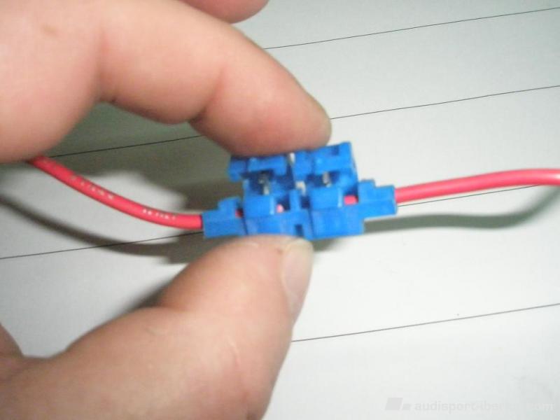

ILDEFONSO Publicado 18 de Marzo del 2009 Autor Denunciar Publicado 18 de Marzo del 2009 bueno aqui una manera de colocar un fusible facilmente.. Responder

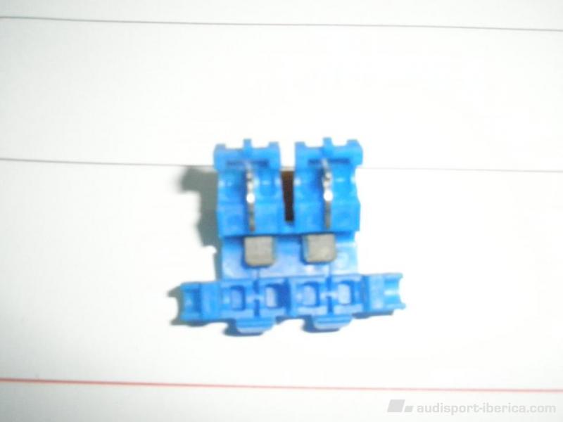

ILDEFONSO Publicado 18 de Marzo del 2009 Autor Denunciar Publicado 18 de Marzo del 2009 asi por un lado estan los dos cables a unir atraves de un fusible Responder

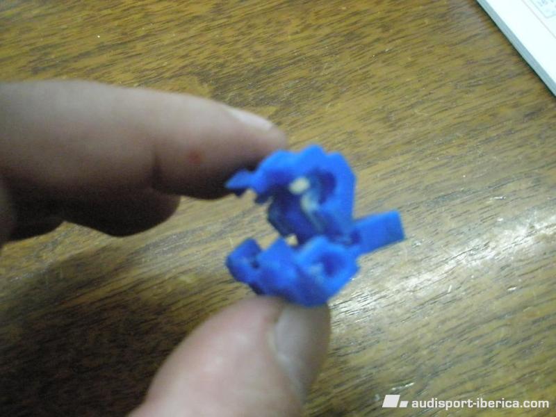

ILDEFONSO Publicado 18 de Marzo del 2009 Autor Denunciar Publicado 18 de Marzo del 2009 al cerrar la ficha... por este lado las partes ,metalicas interiores conectan a ambos cables a traves del fusible que esta en la otra parte Responder
ILDEFONSO Publicado 18 de Marzo del 2009 Autor Denunciar Publicado 18 de Marzo del 2009 queda cerrado... el canble pinchado en su interior y que el fusible hace d epuente entre las dos partes metalicas y ambos cables Responder

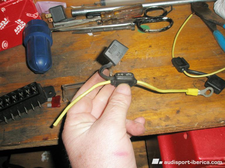

ILDEFONSO Publicado 18 de Marzo del 2009 Autor Denunciar Publicado 18 de Marzo del 2009 estos portafisbles tambien estan muy bien... sobre todo para zonas exteriores..ya que van protegidos con una funda de goma que los hace estancos..los hay de distintos gruesos de cables ...para soportar distintos consumos Responder

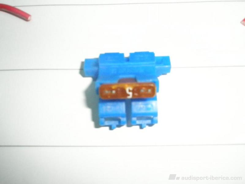

ILDEFONSO Publicado 18 de Marzo del 2009 Autor Denunciar Publicado 18 de Marzo del 2009 una vez colocado el fusible se cierra y queda estanco Responder

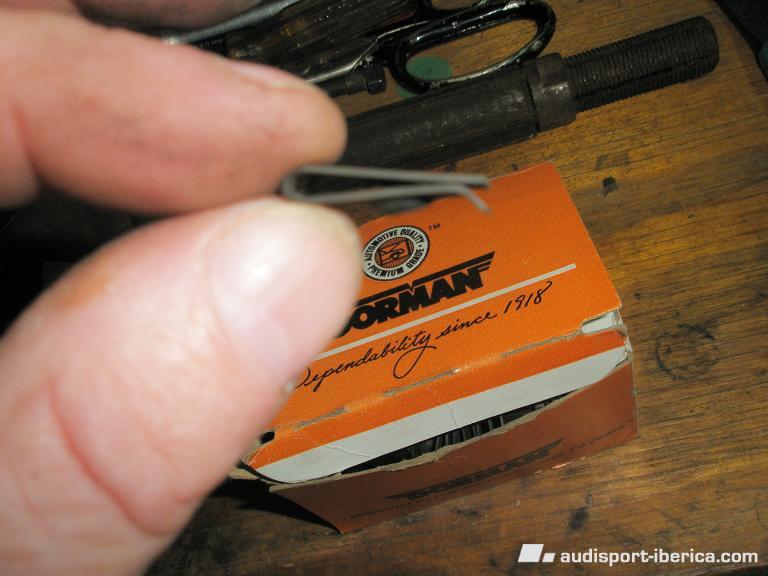

ILDEFONSO Publicado 3 de Abril del 2009 Autor Denunciar Publicado 3 de Abril del 2009 otra cositas.. son estas grapas que son uercas para tornillos roscachapa... muy utiles para muchos bricos Responder
ILDEFONSO Publicado 3 de Abril del 2009 Autor Denunciar Publicado 3 de Abril del 2009 aqui veis como se coloca.. Responder
