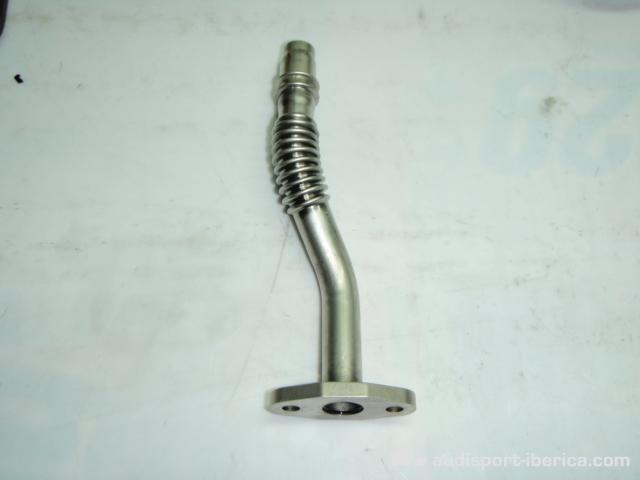

jlpenalver Publicado 25 de Febrero del 2009 Denunciar Publicado 25 de Febrero del 2009 Hola, yo hace poco he hecho algo de esto. He cambiado una de las juntas de las tapas de balancines y los retenes del cigüeñal. Si son los retenes del cigüeñal, tienes que sacar la distribución con todo lo que comprende. Podria ser por el tubo del engrase del turbo o el tubo de la salida del aceite del turbo (ambos lleban unos retenes de silicona). SSaludos Responder
