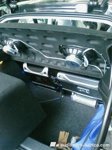

dha Publicado 26 de Febrero del 2009 Denunciar Publicado 26 de Febrero del 2009 seguramente los cables pasan por debajo de la banqueta trasera, asi que si no te importa levantarla (tirando hacia arriba sale) echa un vistazo a ver que tal los ha pasado por el coche... si lo has montado donde el coche ese de visonik creo que he visto alguna instalacion y la verdad es que muy muy profesional. Me alegro que por lo menos el dinero que te ha costado haya merecido la pena. piensa que de ese dinero 70€ se te va en cableado minimo, mas el cajon 60€ mas el precio del sub y la etapa que no se lo que rondará pero que sumando sumando tampoco es tan desorbitado el precio. pero vamos que lo disfrutes mucho !!!! y queremos fotillos. Responder

EZFD Publicado 26 de Febrero del 2009 Autor Denunciar Publicado 26 de Febrero del 2009 Configuración de la etapa. Por cierto, no sé para qué es ese conector multipin y el cable suelto que hay al lado. Responder

EZFD Publicado 26 de Febrero del 2009 Autor Denunciar Publicado 26 de Febrero del 2009 No no, ni a mí no me ha parecido bien gastarme ese dineral... yo iba pensando en meterle 300€ ja ja ja!!! Pero bueno, el coche revienta Casi todo el presupuesto se ha ido en material, lo de la mano de obra pues no sé si han sido tantas horas o si bajo el mismo concepto se han incluído en el precio todos los cables y conexiones. A lo mejor al decir "mano de obra" se quiso decir "instalación". Responder
ttoni Publicado 26 de Febrero del 2009 Denunciar Publicado 26 de Febrero del 2009 No me refiero ha cantidad de cosas, con una etapa y un sub se le puede sacar mucho partido, y el cableado tambien sube un pico, en el mio solo en cables y conexiones y esas cosillas ya me gaste un monton, me refiero ha que no tendria que haber ni un cable suelto . Responder
victormiranda Publicado 26 de Febrero del 2009 Denunciar Publicado 26 de Febrero del 2009 (editado) Hola chicos, yo tambien pense que por ese dinero y esas horas iba a ser distinto, o sea mejor, ya se que lo de feuvert segun para quien no tenemos muy buena fama, pero estos trabajos los hacemos igual, (de bien o de mal) en bastante menos tiempo, coincido con compañeros del foro que han dicho lo mismo. Este equipo de la foto lo monte en el feuvert no hace mucho, luego claro esta hay que ponerle el cajon en su sitio... Saludos Editado 26 de Febrero del 2009 por victormiranda Responder
ivan birioukov Publicado 26 de Febrero del 2009 Denunciar Publicado 26 de Febrero del 2009 me parece que te han cobrado demasiado, yo tengo montados 2 jbl de 15 con su etapa aunque la instalacion la he hecho yo mismo y tambien he hecho los cajones a medida y me costo todo unos 350e Responder
EZFD Publicado 26 de Febrero del 2009 Autor Denunciar Publicado 26 de Febrero del 2009 Bueno, me asaltan algunas dudas. Supongo que os referís a que me han cobrado mucho de mano de obra, montaje o como se quiera llamar. Han sido 180€, lo que no tengo claro es exactamente en qué. Supongo que en mano de obra + cableado, pero no sé a cuánto han cobrado esa mano de obra. En otra ocasión, no hace mucho, me la cobraron a 20€/hora así que supongo que será así. Yo no sé lo que se tarda en instalar un bicho de estos pero sí que parecen muchas 9 horas de mano de obra. Ojo, que para montarme los altavoces de las puertas delanteras le echaron 2 horas y no se rascaron los c*** porque estaba yo delante. El trabajo en ese sentido fué muy fino, incluyendo la modificación del filtro original, etc. En esta ocasión no sé cual habrá sido el proceso completo desde que dejé el coche en el taller. Pues no sé, quizás haya algo más ahí, es posible que le haya metido mano a la etapa haciendo modificaciones internas o algo. Sería interesante poder comparar el equipo con otros equipos del foro, pues no controlo mucho de car audio, sólo de audio a secas. La verdad es que suena muy bien A todo esto, ¿es posible que al instalar el sub haya habido que volver a modificar los filtros de los altavoces delanteros? Eso lleva su tiempo también. Responder

dha Publicado 27 de Febrero del 2009 Denunciar Publicado 27 de Febrero del 2009 segun veo las fotos la instalacion no es de una calidad aceptable... se que estas cosas son jodidas de asumir pero es mejor que te las digamos nosotros que nos intentamos ayudar a que se rian de ti... de sonid puede que se escuche guay pero esto era a lo que me referia con lo de los manojos de cables... hay cosas que cualquier minimo curioso en el mundo del car audio sabe que hay que intentar separar lo mejor posible los cables de audio de los de electricidad, por eso unos se pasan por un lateral del coche y otros por el contrario, asi evitas parasitos y cualquier trastorno o interferencia que pueda ocasionarse... en las fotos de debajo de la banqueta se ve los cables RCA con los de electricidad juntos... y un instalador que no un cuelga radios deberia haberte echo el curro como se debe hacer y no a lo facil. yo si fuera tu iria de buenas al taller, con el tema de dinero no me meto ya que cada uno que cobre lo que quiera pero le diria: Mira tio soy del club audisport iberica, tal vez la gente no sepa de car audio tanto como tu pero creo que la instalacion que me has hecho no es la de un profesional. Creo que deberias dejarme la instalacion bien terminada y no como lo que tengo debajo de la banqueta (el ya sabrá a lo que te refieres) y si realmente piensa que es una instalacion profesional dile que no tendrá ningun problema en que cuelgues las fotos de la instalacion en foros de car audio como el de forocoches ocaforum etc etc.... ya veras como te la apaña y te la deja en condiciones... Saludos... Responder

FrankAudi Publicado 27 de Febrero del 2009 Denunciar Publicado 27 de Febrero del 2009 Mira tio soy del club audisport iberica, tal vez la gente no sepa de car audio tanto como tu pero creo que la instalacion que me has hecho no es la de un profesional. Creo que deberias dejarme la instalacion bien terminada y no como lo que tengo debajo de la banqueta (el ya sabrá a lo que te refieres) y si realmente piensa que es una instalacion profesional dile que no tendrá ningun problema en que cuelgues las fotos de la instalacion en foros de car audio como el de forocoches ocaforum etc etc.... ya veras como te la apaña y te la deja en condiciones... Saludos... Completamente de acuerdo. En cuanto le digas que quieres colgar fotos en internet para que las miren en los foros se le transformara la cara :crying_anim: Vamos que te lo dejará de revista tuning yo creo jejej Suerte! Responder
dha Publicado 27 de Febrero del 2009 Denunciar Publicado 27 de Febrero del 2009 hombre es su pan, yo si en el trabajo hago una chapuza no me gustaria que luego fueran diciendo que esa chapuza la hice yo porque me da mala imagen. asi que decirlo de una forma educada es lo de que voy a enseñar tu trabajo en internet para que vean como trabajas. a mi en el scenic me pasó una historia por el estilo, el problema es que este cuelga radios que me toco a mi no sabia que le llevaba a el el coche porque yo no tenia tiempo para hacer la instalacion (un interface para usar el mando del volante con una radio alpine que me tenia que instalar nueva). cuando llego y voy a encender la radio y veo que me la ha puesto solo para que funcione con el contacto dado y le digo que porque no me la ha dejado como la de serie me dice que eso en la radio esta no se puede. la saco delante de el, cambio los cables y funciona como yo queria...me empieza a decir que ha tenido problemas para poner el interface que no funciona del todo bien y le dije, bueno para lo que has echo se lo pido a un jubilado de mi pueblo y seguro que hace lo mismo que tu, desmontame lo que has puesto que me piro que no tienes ni idea. B5_2.4V6 a mi en su dia cuando pregunte si habia mucha diferencia entre subwoofer si o subwoofer no me dijeron una frase que hasta que no probe el sub no lo entendi asi que te digo lo que me dijeron y espero que puedas comprobar la diferencia en directo en algun momento. "sin sub oyes la musica, pero con sub sientes la musica" y no estamos hablado de volumen ni decibelios. saludos Responder
