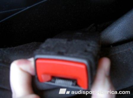

MYC Publicado 26 de Febrero del 2009 Denunciar Publicado 26 de Febrero del 2009 (editado) Hola a todos, Este problema creo que ya se le había encontrado solución. Yo mismo puse una foto, lo que no recuerdo donde, así que os la vuelvo a poner. El problema es el plástico que cubre el cinturón y va pegado al asiento que va dando golpes al asiento cada vez que pasas por un bache, a mi también me pasaba, se soluciona poniendo lo mismo que tiene el anclaje del cinturón. Fijaros y sabréis de que estoy hablando. Un saludo, Editado 26 de Febrero del 2009 por MYC Responder
edumbrete Publicado 26 de Febrero del 2009 Autor Denunciar Publicado 26 de Febrero del 2009 Pues menos mal que hay más casos! Así le encontraremos solución antes. Yo veré este finde el ponerle lo mismo que tiene el anclaje, pero me da la impresión de que el grillo está un poco más arriba... Responder
paul2008 Publicado 26 de Febrero del 2009 Denunciar Publicado 26 de Febrero del 2009 Hola a todos, Este problema creo que ya se le había encontrado solución. Yo mismo puse una foto, lo que no recuerdo donde, así que os la vuelvo a poner. El problema es el plástico que cubre el cinturón y va pegado al asiento que va dando golpes al asiento cada vez que pasas por un bache, a mi también me pasaba, se soluciona poniendo lo mismo que tiene el anclaje del cinturón. Fijaros y sabréis de que estoy hablando. Un saludo, Doy FE que yo notaba un ruido raro y desconcertante que me tenia hasta los cojon.......le puse velcro donde el plastico del cinturón y nunca más escuche nada!!!!! Quizas valga la pena ponerlo incluso para los que no escuchan ruido alguno. Saludos! Responder
Nes37 Publicado 26 de Febrero del 2009 Denunciar Publicado 26 de Febrero del 2009 Es curioso, yo tengo un A5 y tengo un ruído exactamente igual al que comentas. También me da la sensación de que el grillo viene de más arriba, incluso he pensado en la incrustación de aluminio que tiene la puerta, que estaría mal encajada. No se, probaré lo del cinturón. De todas formas desabrochándolo de forma puntual en zona de baches, al no ir tenso y acercarse al asiento tampoco debería haber grillo. Responder
