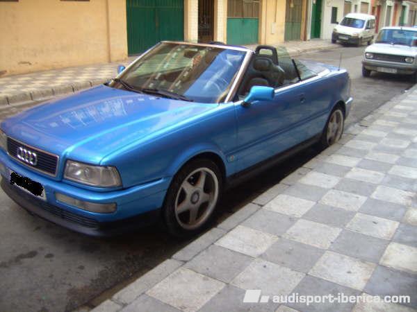

manu_ab Publicado 1 de Marzo del 2009 Denunciar Publicado 1 de Marzo del 2009 ami en mi descapotable me pasa lo mismo....no se baja y se me esta haciendo polvo la goma...y lo peor el cristal se queda fuera de la capota..y no se como solucionarlo. os paso una foto para que lo veais jeje Responder

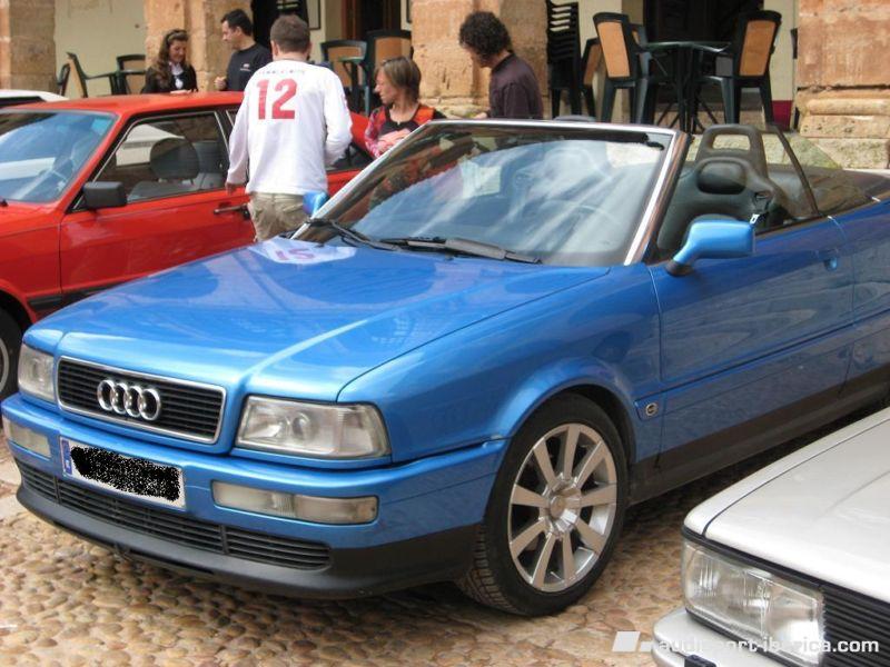

Gloria Publicado 1 de Marzo del 2009 Denunciar Publicado 1 de Marzo del 2009 Tienes que entender que ese cabrio es de compartir, al menos por fotos, asique estas tardando en colgarlas!! Haz una presentacion como dios manda y veras como luego te entran ganitas de quedarte un tiempo por aqui... Dios, estoy enamorada de ese cabrio... será el color cuidalo y ya sabes, a lucirlo ^^ Responder
Oyi Publicado 1 de Marzo del 2009 Denunciar Publicado 1 de Marzo del 2009 (editado) Ese cabrio no es la primer vez que lo veo Es este ? ? Editado 1 de Marzo del 2009 por Oyi Responder
manu_ab Publicado 1 de Marzo del 2009 Denunciar Publicado 1 de Marzo del 2009 oyi ese coche es mio....lo e puesto para que lo viera el nuevo... y si lo as visto. hice la presentacion ace un tiempo Responder
Oyi Publicado 1 de Marzo del 2009 Denunciar Publicado 1 de Marzo del 2009 oyi ese coche es mio....lo e puesto para que lo viera el nuevo... y si lo as visto. hice la presentacion ace un tiempo Ups perdona Me había hecho un lio. Pensaba que el "nuevo" era el que había colgado esa foto, ahora veo que no jijiji Disculpas. Responder
