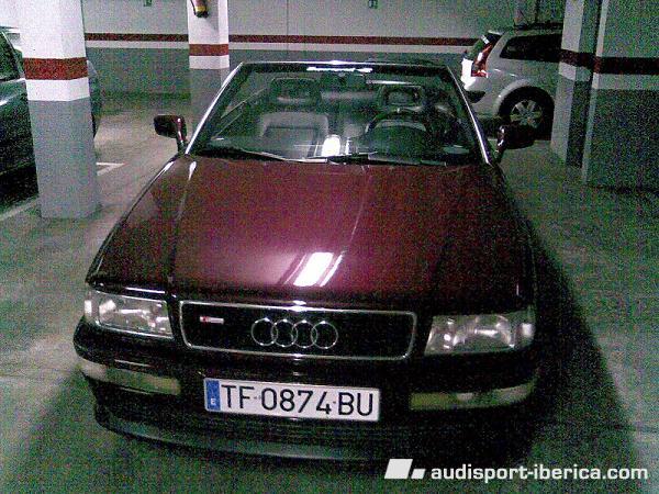

vaf Publicado 2 de Marzo del 2009 Autor Denunciar Compartir Publicado 2 de Marzo del 2009 kjakkja. bueno vale les pongo una foto para que no me hechen mas broncas ehh. este es mi chico, ya pondre alguna foto mas y de mejor calidad. Responder Enlace al comentario Compartir en otros sitios web More sharing options...
atakaquino Publicado 3 de Marzo del 2009 Denunciar Compartir Publicado 3 de Marzo del 2009 MUy guapo,compi,excelente <_< Responder Enlace al comentario Compartir en otros sitios web More sharing options...

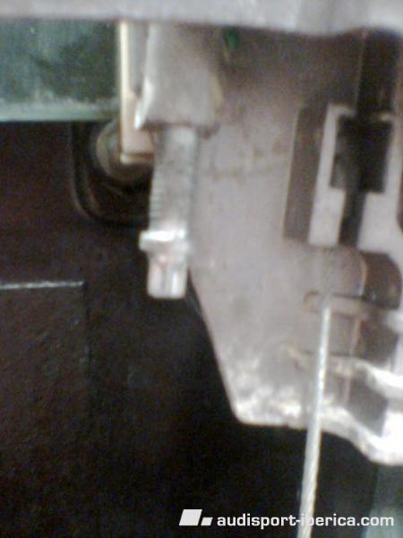

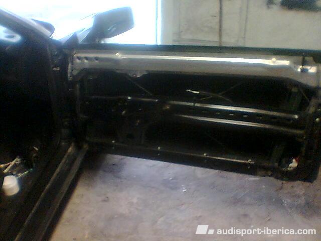

micrillo Publicado 3 de Marzo del 2009 Denunciar Compartir Publicado 3 de Marzo del 2009 Sacas el panel de la puerta y ajustas la ventanilla al marco mediante 4 tornillos uno en cada esquina de la puerta, que se te queda la punta trasera del cristal fuera? pos aflojas los tornillos de ese lado y un poco los del otro de manera que te permita bajar ese lado ¡ojo! no bajes la ventanilla entera sino te entrará agua ami en mi descapotable me pasa lo mismo....no se baja y se me esta haciendo polvo la goma...y lo peor el cristal se queda fuera de la capota..y no se como solucionarlo. os paso una foto para que lo veais jeje Responder Enlace al comentario Compartir en otros sitios web More sharing options...
valenciaga Publicado 3 de Marzo del 2009 Denunciar Compartir Publicado 3 de Marzo del 2009 Responder Enlace al comentario Compartir en otros sitios web More sharing options...

valenciaga Publicado 4 de Marzo del 2009 Denunciar Compartir Publicado 4 de Marzo del 2009 en nuestros coches no baja la ventanilla cuando abres la puerta, como hacen los bmw (por ejemplo), yo lo que hago es bajar la ventanilla un poco antes de cerrar la puerta. Ya me parecia a mi que en estos cabrios bajaria a ventanilla, no estaba seguro por que no lo habia visto pero me parecia raro. Pues repito que eso se soluciona regulando el tope del cristal. Responder Enlace al comentario Compartir en otros sitios web More sharing options...
