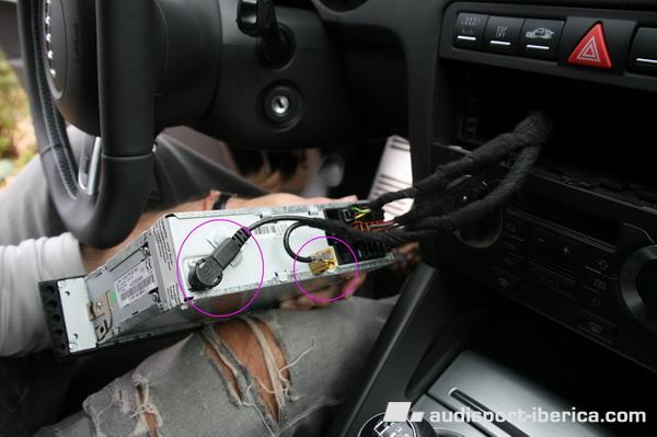

Freestylero Publicado 26 de Febrero del 2009 Autor Denunciar Publicado 26 de Febrero del 2009 nadie sabe para que es o de que se trata esta conexion o antena, la de la derecha del circulo pequeño de color beige o mostaza?? en la foto que pongo (q no se si sera de algun forero y espero no le moleste la ponga) se ve que es un A3 8P y la tiene conectada yo en mi A3 8L no tengo ningun cable llegue ahi Responder

Freestylero Publicado 26 de Febrero del 2009 Autor Denunciar Publicado 26 de Febrero del 2009 gracias pablo a ver si con la ayudada de los foreros lo resuelvo a ver si alguien me dice q es esa conexion del medio q creo he odio algo d eantena diversity pero no se q funcion tiene Responder

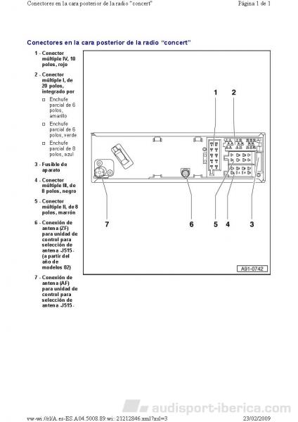

Freestylero Publicado 26 de Febrero del 2009 Autor Denunciar Publicado 26 de Febrero del 2009 del elsa he sacado este esquema q esta bonito pero tampoco aclara gran cosa dice que el punto 6 es antena tipo ZF y eso que es?? Responder

Freestylero Publicado 26 de Febrero del 2009 Autor Denunciar Publicado 26 de Febrero del 2009 me he estado fijando en los codigos de colores que he puesto en la primera pagina del post y segun eso por la forma y color que tiene el conector beige de la nueva antena en un lado pone es para BLUETOOTH y en otro para REMOTE CONTROL PARKING que esto ultimo flipo creo hay por la red tiendas hacen adaptadores con unos fakra sin salientes que encajan en cualquier fakra hembra aunq sigo mirando a ver si me entero bien alguien sabe del tema??? mirando tambien el codigo vemso que la antena diversity de la concert II es color mostaza y corresponde a RADIO SATELLITE que eso veo q concuerda Responder

Freestylero Publicado 27 de Febrero del 2009 Autor Denunciar Publicado 27 de Febrero del 2009 segun me ha dicho el forero audiomeca y comprobando coincide con la informacion he visto por la red el conector fakra de color beige se trata de BLUETOOTH asi q finalemnte tenemos todo con su funcion azul--------------GPS morado----------GSM beige------------BLUETOOTH viendo que ninguno es propiamente am/fm ahor ala cuestion es cual conectaremos a la conexion del coche cuando retiremos la antena de serie Responder
