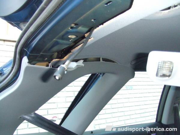

Freestylero Publicado 9 de Marzo del 2009 Autor Denunciar Publicado 9 de Marzo del 2009 lo ultimo q tengo es esto estoy mas parado q otra cosa he tenido el coche en un taller y no me han podido hacer nada por no encontrar conectores y no arriesgarse a cortar cables y empalmar por lo menos si soy capaz de verle algo positivo al dia es q he visto la conexion y ya se q paneles desmontar para sacar la antena Responder

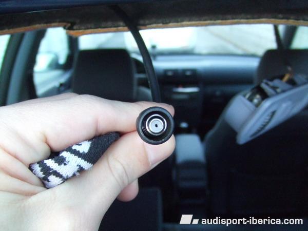

Freestylero Publicado 10 de Marzo del 2009 Autor Denunciar Publicado 10 de Marzo del 2009 hablo con un especialista en cables me ha dicho q va a estar jodido encontrar un adaptador de eso porq la conexion lleva mi coche es una Hirschmann dice q muy raro encontrarsela en un coche del 2002, q eso se usaba en modelos del año 97 asi q lo q necesitaria es un adaptador de Hirschmann macho a fakra macho Responder

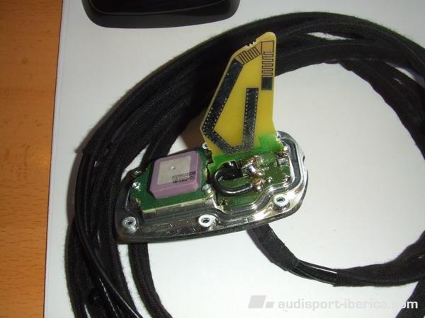

Freestylero Publicado 11 de Marzo del 2009 Autor Denunciar Publicado 11 de Marzo del 2009 hola tourist ha encontrado adaptadores q conectan en la antena de nuestro coche esa conexion antigua y rara a fakra?? q referencias tienes pongo unas fotos de la antena abierta por si a alguien le interesa Responder

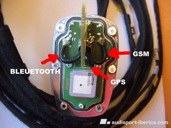

Freestylero Publicado 11 de Marzo del 2009 Autor Denunciar Publicado 11 de Marzo del 2009 aqui pongo otra foto indicando donde va cada cable Responder

Bully Publicado 11 de Marzo del 2009 Denunciar Publicado 11 de Marzo del 2009 hablo con un especialista en cables me ha dicho q va a estar jodido encontrar un adaptador de esoporq la conexion lleva mi coche es una Hirschmann dice q muy raro encontrarsela en un coche del 2002, q eso se usaba en modelos del año 97 asi q lo q necesitaria es un adaptador de Hirschmann macho a fakra macho Todo cambia, unas veces a mejor, otras a peor, que más vale haberlas dejado que realizar dicho cambio, y en los coches esto sucede mucho por desgracia. Pero bueno, no hay nada sin inventar y de una manera fácil o difícil pero con ganas de hacer las cosas, se consiguen. La verdad es que yo no se el porqué de tanta complicación por parte de quienes están viendo la antena de este chico cuando la mía, siendo la misma, se ha conectado con otra que data del 2.000 y con una buena recepción vaya por donde vaya. A ver si tienes suerte, Free. Más bien, tenla y encuentra a algún profesional decidido. Saludos. Responder

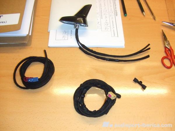

Freestylero Publicado 13 de Marzo del 2009 Autor Denunciar Publicado 13 de Marzo del 2009 he cortado los tres cables de la antena de perdidos al rio Responder
Freestylero Publicado 13 de Marzo del 2009 Autor Denunciar Publicado 13 de Marzo del 2009 viendo el corte de los 3 cables podemso apreciar q el de gps y bluetooth son como negros y bastante parecidos y el q parece mas una antena normal es el de GSM q se ven los hilos de cobre en el centro Responder
