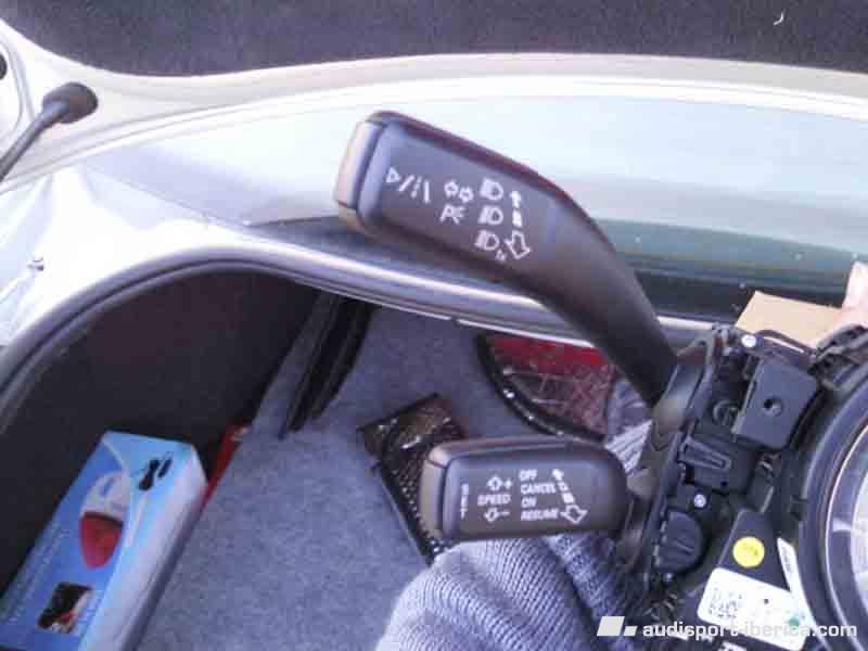

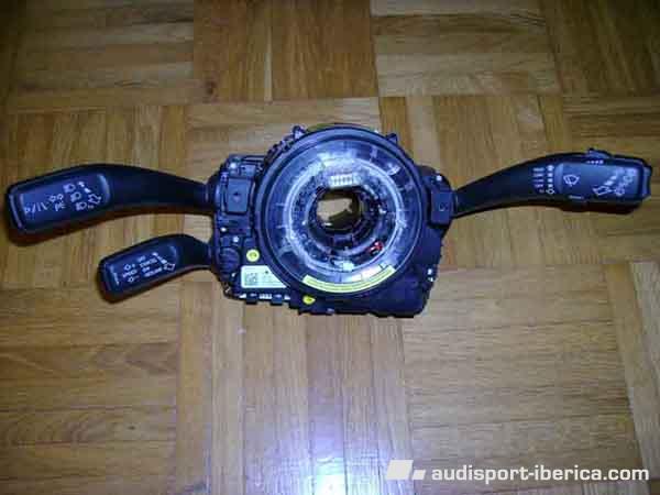

alex82 Publicado 26 de Febrero del 2009 Denunciar Publicado 26 de Febrero del 2009 Hola, pues eso hace 1 mes compre en ebay un control de velocidad por 59.50€, por la compra ha sido una bomba, la persona adecuada para montarlo tambien es bueno, yo pensaba que era desmontar luego montar lo nuevo y por ultimo configurar con el vag-com. hasta hay todo bien lo unico que pide unos codigo para poder instalarlo. sin esos codigo el tempomat no funciona. os comento esto por si sabeis algo o tambien para asegurarme si eso lleva codigo o no. ojo no lo quiero llevar a la casa por que voy a perder la garantia. gracias y un saludo PD: paul2008 el codigo diferente era porque tiene otra opcion el conmutador. ayuda de carril+- Responder
