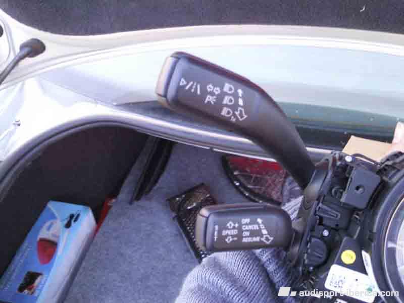

Hola, pues eso hace 1 mes compre en ebay un control de velocidad por 59.50€, por la compra ha sido una bomba, la persona adecuada para montarlo tambien es
bueno, yo pensaba que era desmontar luego montar lo nuevo y por ultimo configurar con el vag-com. hasta hay todo bien lo unico que pide unos codigo para poder
instalarlo. sin esos codigo el tempomat no funciona. os comento esto por si sabeis algo o tambien para asegurarme si eso lleva codigo o no. ojo no lo quiero llevar a
la casa por que voy a perder la garantia. A PERDONA MI COCHE ES UN A4 B8 2.0 TDI 143CV
gracias y un saludo
PD: paul2008 el codigo diferente era porque tiene otra opcion el conmutador. ayuda de carril+-

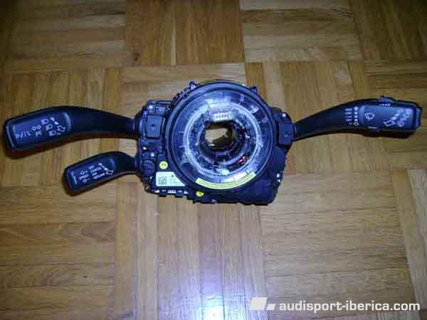

Hola alex,te dejo el hilo donde explicamos los pasos para seguir la instalacion del tempomat en el a4 b8 (repasatelo todo porque esta un poco desordenado). Yo tuve un poco de follon porque mi maneta también traia extras (control de velocidad a distancia) y por eso me queda un error de "modulo codificado incorrectamente", pero no por eso deja de funcionar el tempomat. Supongo que será el mismo caso que el tuyo que te lleva el "avisador de cambio de carril". También me salió un error ya que la maneta llevaba incorporado el anillo central, y no lo cambié por el mio. Aqui tienes los pasos para hacer una recalibración del sensor del angulo de dirección para que te lo reconozca el coche.
