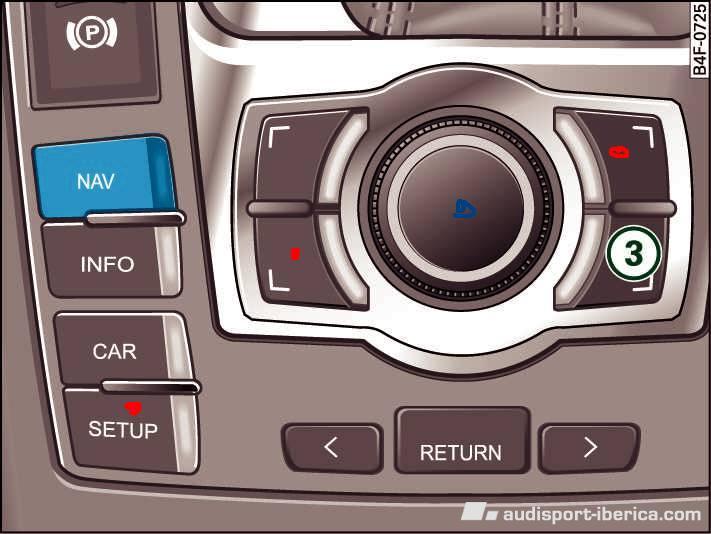

Prueba a reiniciar el MMI. Pulsas las tres teclas que te he marcado en rojo a la vez, y sin soltarlas pulsa la ruleta central del MMI, notaras un chasquido y se reiniciará.
