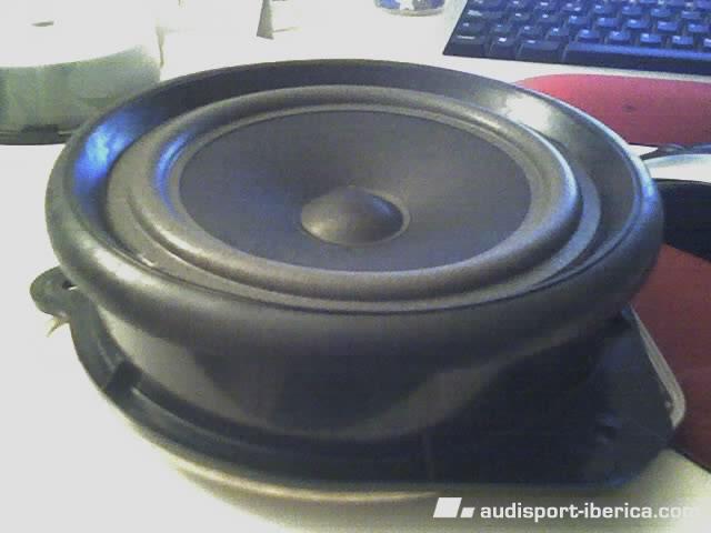

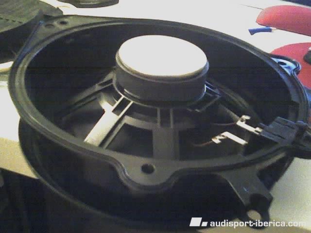

CloudyX Publicado 29 de Diciembre del 2011 Denunciar Publicado 29 de Diciembre del 2011 (editado) Os comento como lo hago yo... para quien no me conozca... Soy instalador de audio en coches... Para tener un buen Sonido en el Coche... lo Ideal es hacer el soporte de Madera DM, conseguimos más profundidad en el sonido, para no andar haciendo dicho soporte lo mejor es fabricar los soportes con los altavoces de origen... obtenemos un mejor sonido, incluso mejor que con los soportes que se venden para acoplar. en éstas imágenes podéis ver como hacer... Después de romper los plásticos del imán del altavoz de origen, lo dejamos bien acabado para poder poner los altavoces nuevos y que no nos toque en el imán. De ésta manera consigues que no te entre agua por la lluvia...( típico de los Seat Leon ) consigues que el sonido sea más profundo que con los soportes que hay a vender y gracias a ello no escucharás los grabes tipo lata como si estuviera algo suelto. Os sacaba una foto de como lo tengo en el mio, pero tendría que sacar el panel xDDD una vez conectados los altavoces nuevos, comprobar las polaridades de las conexiones, si están mal conectadas... los grabes sonarán como dentro de una tubería... ( No se estropeará nada, si suena así, solamente hay que invertir la polaridad en uno de los altavoces y listo ) Editado 29 de Diciembre del 2011 por CloudyX Responder
