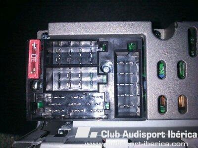

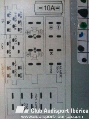

WAJE Publicado 29 de Enero del 2012 Denunciar Publicado 29 de Enero del 2012 Cloudy, aqui te adjunto las fotos de las conexiones uqe te dije. UN SALUDO Responder

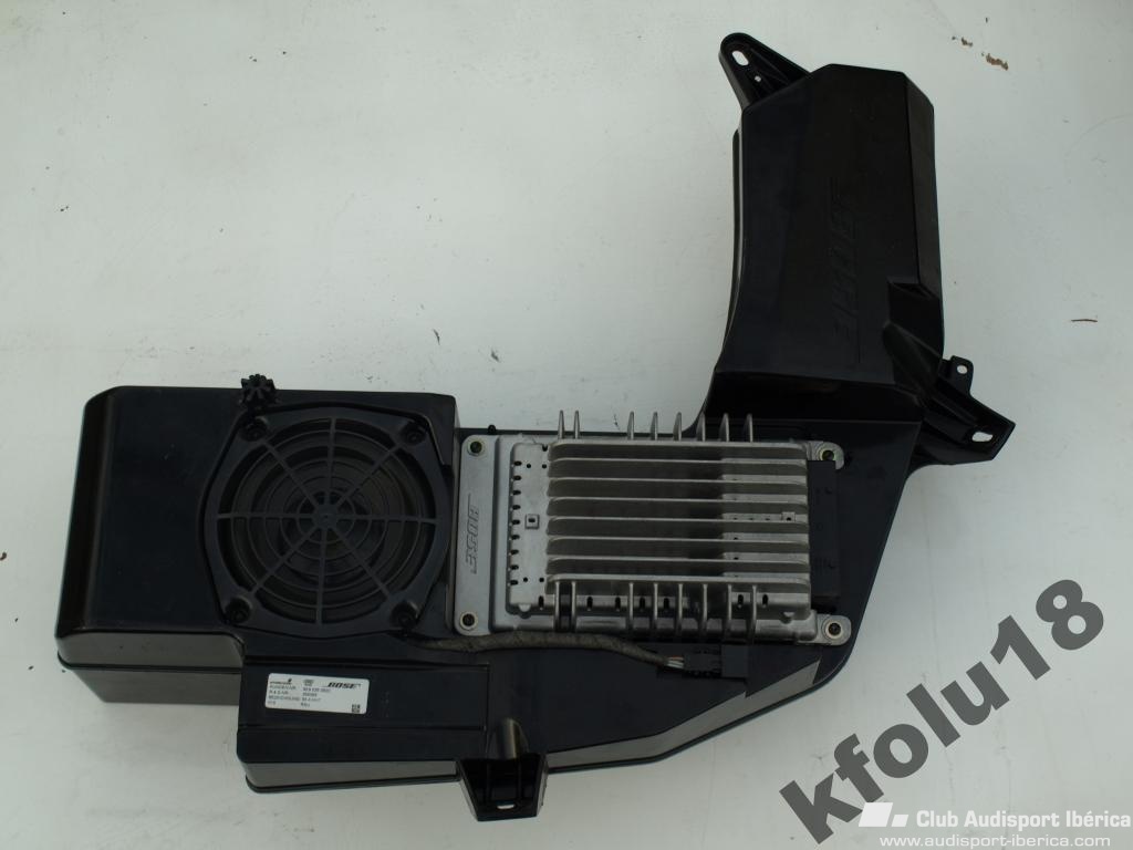

tom1235 Publicado 30 de Marzo del 2014 Denunciar Publicado 30 de Marzo del 2014 Hola; alguien sabe si hay que cambir los cables en un a4 b7 avant cuando se cambia amplificador basico a bose? Responder
El Mirlo Publicado 30 de Marzo del 2014 Denunciar Publicado 30 de Marzo del 2014 Hola; alguien sabe si hay que cambir los cables en un a4 b7 avant cuando se cambia amplificador basico a bose? El Cableado no hay que modificarlo, lo unico que hay que comprobar es el conexionado Responder

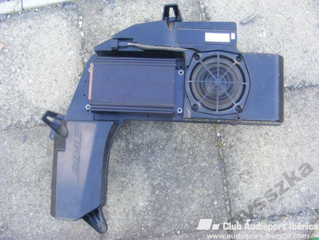

tom1235 Publicado 30 de Marzo del 2014 Denunciar Publicado 30 de Marzo del 2014 Hola; alguien sabe si hay que cambir los cables en un a4 b7 avant cuando se cambia amplificador basico a bose? El Cableado no hay que modificarlo, lo unico que hay que comprobar es el conexionado Gracias Mirlo por responder, quiero cambiar amplificador y altavoc de maletero (el subwoofer), no se si hay que cambiar tambien la caja o puedo conservar la vieja.., me podria ayudar con la esquema de conexiones?, y mira esto, qual de los dos es el suyo, o valen los dos?, un saludo Responder
