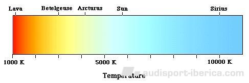

bocayna Publicado 28 de Febrero del 2009 Denunciar Publicado 28 de Febrero del 2009 E Eing? El color de las luces se mide en grados kelvin. En el cuadro que te adjunto lo verás mejor. Si tus lámparas son de 4500 ºK tendrán un tono más amarillento. A medida que vas subiendo se tornará más blanco y si sigues subiendo grados, se volverá más azul. Las lámparas que has visto con un tono más blanco son las de 6000 ºK. Simpre puedes ponerle esas lámparas si quieres un tono más blanco Saludos Responder
