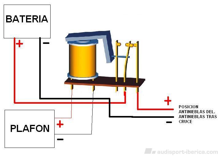

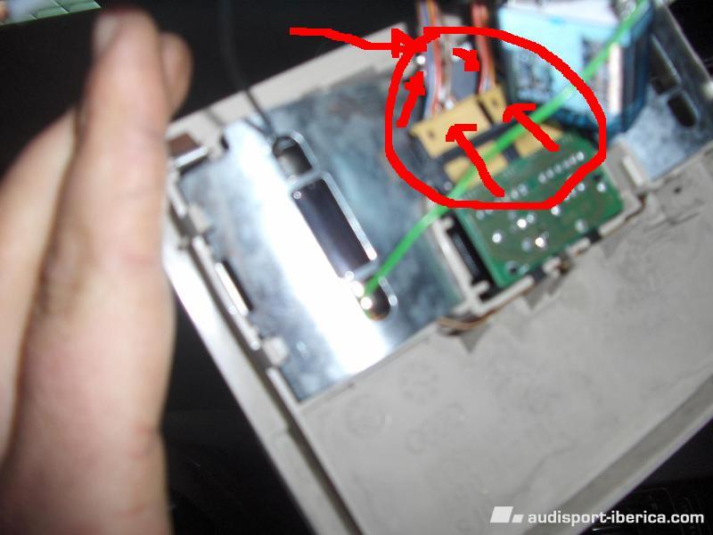

RubénA6 Publicado 3 de Marzo del 2009 Autor Denunciar Publicado 3 de Marzo del 2009 (editado) No tengo ni idea lo que costará el relé porque compré varias cosas y no me fijé, pero no llega a 10 € cada uno Ya lo tengo bien montado, como en el primer esquema que puse, me he vuelto loco para encontrar el positivo y el negativo que activan el primer relé, pero después de darle muchas vueltas, los he puesto a ambos lados de una misma bombilla Así Esa es una bombilla de las grandes, las de lectura se han quedado como estaban Un saludo Editado 3 de Marzo del 2009 por ruben A6 Responder
RubénA6 Publicado 3 de Marzo del 2009 Autor Denunciar Publicado 3 de Marzo del 2009 Por cie to, el esquema de 1 solo relé, no funciona Responder

TRACKER_A6 Publicado 5 de Marzo del 2009 Denunciar Publicado 5 de Marzo del 2009 No tengo ni idea lo que costará el relé porque compré varias cosas y no me fijé, pero no llega a 10 € cada uno Ya lo tengo bien montado, como en el primer esquema que puse, me he vuelto loco para encontrar el positivo y el negativo que activan el primer relé, pero después de darle muchas vueltas, los he puesto a ambos lados de una misma bombilla Así Esa es una bombilla de las grandes, las de lectura se han quedado como estaban Un saludo una pregunta, tal vez sea una estupidez pero algo mas secillo, no as pensado coger la corriente de aqui: perdona por las flechas que me he emocionado,,ejejje. buscas con el tester o multímetro cual es el cable que activa el plafon cuando actue el coche en cerrado/abierto y dejas las luces del plafon de serie, solo te haria falta sacar un cable o seguirlo hasta la caja de fusibles, el positivo de activacion y ya esta "como creo que lo hizo SETO", . en buscar el cable no tardaras mas de 10min bueno, yo lo veo bastante mas sencillo , limpio de este modo. un saludo Responder
Seto Publicado 5 de Marzo del 2009 Denunciar Publicado 5 de Marzo del 2009 bueno este es el esquema de la instalacion cuando termine el How Too bien lo subire saludos http://img517.imageshack.us/img517/4893/fotografa4.pdf Responder
RubénA6 Publicado 5 de Marzo del 2009 Autor Denunciar Publicado 5 de Marzo del 2009 Bueno a ver en realidad no se enciende cuando enciendes el antiniebla porque le hemos puesto un diodo que hace que conduzca para un lado y no para el otro. Jo que bueno rollo ver otra vez la ñapa en vivo, mira que nos comimos la cabeza eh?? Que buen sábado jajaja, aunque para el mio tendré que esperar un poco si no divorcio, cualquiera se pega otra mañana del sábado por ahÍ S2 Nada Toni, al final no hace falta el diodo, con el relé del positivo bajo llave, corta el circuito y no sube al plafón, además se calentaba muchísmo, le hecho algunos cambio a como lo dejamos al principio y ahora funciona muchísimo mejor, ya no pierde intensidad el plafón y lo antinieblas lucen como es debido, a parte que tengo las luces de lectura independientes otra vez. Ya sabes cuando te animes solo tienes que darme un toque y nos liamos manos a la obra, jejeje, y pa los demás igual, si lo ve mu complicado que o diga y lo montamos en varios a la vez pues a mi me gustaría ponerlo para la luz día que tengo pendiente de instalar, ya que al ser de LEDs el consumo es mínimo. si no recuerdo mal, en el sistema original se usa el sensor de luz para que solo iluminen de noche sabeis si es posible aprovechar de alguna forma sencilla el sensor de un espejo interior fotosensible? Si, los originales usan el sensor, pero no se si este el que dices se podrá usar o como dices, de forma sencilla, a lo mejor ahi que liar una del copón No tengo ni idea lo que costará el relé porque compré varias cosas y no me fijé, pero no llega a 10 € cada uno Ya lo tengo bien montado, como en el primer esquema que puse, me he vuelto loco para encontrar el positivo y el negativo que activan el primer relé, pero después de darle muchas vueltas, los he puesto a ambos lados de una misma bombilla Así Esa es una bombilla de las grandes, las de lectura se han quedado como estaban Un saludo una pregunta, tal vez sea una estupidez pero algo mas secillo, no as pensado coger la corriente de aqui: perdona por las flechas que me he emocionado,,ejejje. buscas con el tester o multímetro cual es el cable que activa el plafon cuando actue el coche en cerrado/abierto y dejas las luces del plafon de serie, solo te haria falta sacar un cable o seguirlo hasta la caja de fusibles, el positivo de activacion y ya esta "como creo que lo hizo SETO", . en buscar el cable no tardaras mas de 10min bueno, yo lo veo bastante mas sencillo , limpio de este modo. un saludo Eso era lo que habia pensado en un primer momento, pero el plafon funciona por negativos y al cerrar el coche el relé hace una cosa rara y vuelve a encender los antinieblas. Además los dos primeros dias tuve los antinieblas alimentados del plafón y no lucían ni la mitad de lo que lucen ahora, tampoco importa, pero es que la intensidad del plafón bajaba muchíiisimo y quedaba una luz muy pobre. Lo unico que ahora se ve un poco menos presentable son los dos cables que mueven el relé, aunque tampoco mucho, en una bombilla enganchas uno a cada polo a presión, sin soldar ni historias, y a tirar Responder
