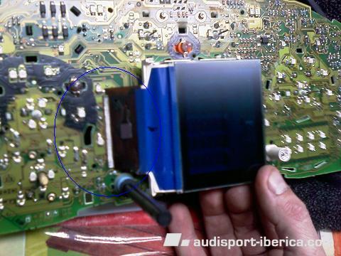

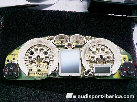

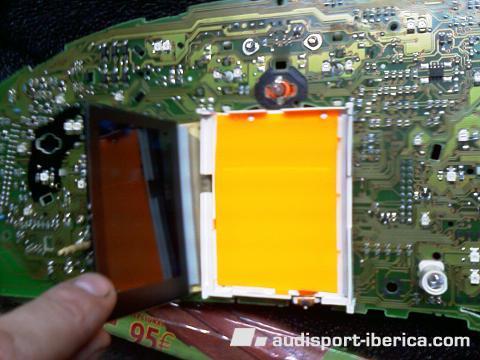

jlpenalver Publicado 1 de Marzo del 2009 Denunciar Publicado 1 de Marzo del 2009 Hola a todos, com dije me he puesto con el FIS. Desmonté el cuadro y lo abrí con mucho cuidado. Al hacer esto me dí cuenta de que ya estaba "magreado". Al llegar al Fis lo desmonté con mucho tiento y vi que tenia una pista rota de la soldadura. En mi caso el cuadro es VDO y mi coche un A6 2.5 TDI del 99 y el fis va soldado, ni tiras de gomas conductoras ni nada; la pantalla va soldada a la placa base y no admite ningún tipo de limpiezas de gomas ni nada. Tiene dos gomas en las que va puesta la pantalla pero solo son silent-block de goma para las vibraciones. Debajo del FIS hay una pantalla de plastico como las de las pegatinas esas que si las ves desde un angulo ves un dibujo y si lo ves de otro angulo ves otro. debajo de ese plastico hay una lámina de color naranja fuerte. Bajo esa, están todos los leds que iluminan el FIS y un hilo haciendo zig zas que no se para que es. Vi que tenia una pista de soldadura rota y con mucha calma hice una pista nueva y la soldé. Monté todo el conjunto y lo prove en el coche, y aunque no habia ganado el 100% de las lineas, habia mejorado considerablemente. El hecho es que al ir conduciendo pegó el pantallazo. Volví a desmontar y habia otra pista rota justo la siguiente a la anterior. (posiblemete de toquetear todo y de dar calor con el soldador de haya quedado tocada) El hecho es que es tan sumamente pequeña que es imposible soldar sin dar a las de los lados y eso que el soldador que he utilizado tiene una punta de 0.5mm. Total que me he quedado sin FIS. El resto del cuadro va perfecto pero claro, cuando suene algún mensaje no voy a saber cual es. Ahora hay dos opciones, conseguir otro cuadro de un desguace o comprar un FIS nuevo y soldar. Sabeis cuales son los pasos a seguir para poner otro cuadro? Hay que hacer algo con el cuadro antiguo y el VAG o algo? y si sabeis si valen otro tipo de cuadro como el del A4 o algo. es para buscar por los desguaces. Y si sabeis donde b¡venden los FIS nuevos. Un saludo Ahh, si alguien vende alguno o sabe donde acepto ofertas...jejeje Responder

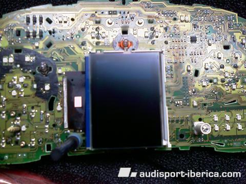

jlpenalver Publicado 1 de Marzo del 2009 Autor Denunciar Publicado 1 de Marzo del 2009 Mas fotos Responder

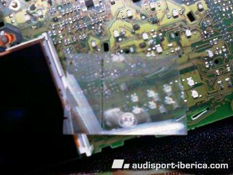

jlpenalver Publicado 1 de Marzo del 2009 Autor Denunciar Publicado 1 de Marzo del 2009 mas fotitos Responder

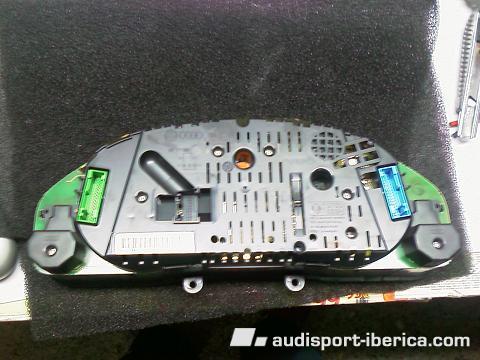

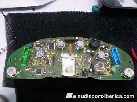

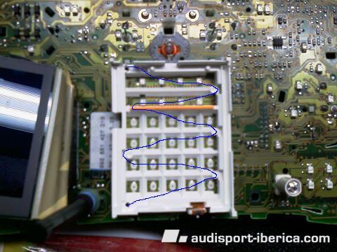

jlpenalver Publicado 1 de Marzo del 2009 Autor Denunciar Publicado 1 de Marzo del 2009 las ultimas. Lo azul es el hilo que he comentado, lo que pasa que en la foto no se aprecia. La otra es donde va soldada a la placa base. Saludos y espero vuestros comentarios. Responder
