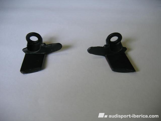

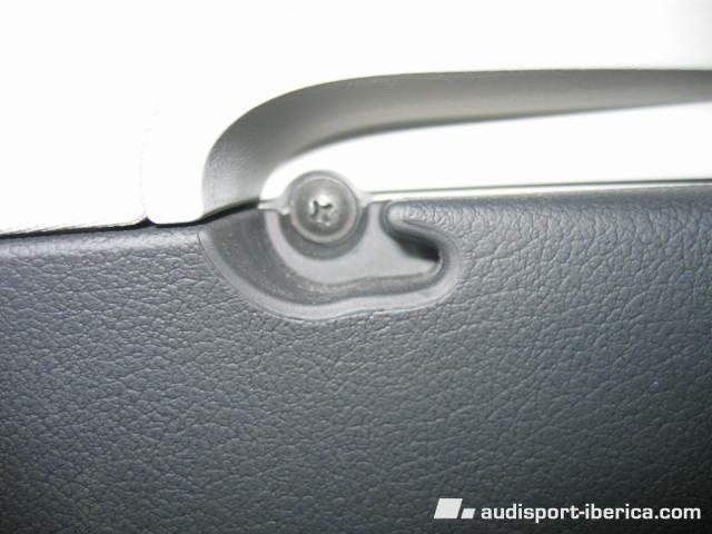

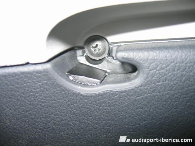

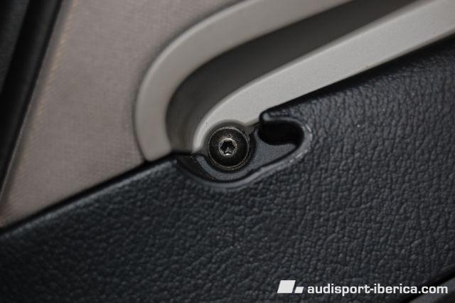

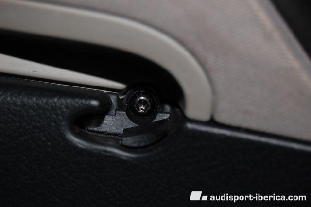

Tolo Publicado 1 de Marzo del 2009 Denunciar Publicado 1 de Marzo del 2009 Buscando en Elsawin en el apartado "Manual de servicio y Técnica" más concretamente "Información técnica de producto" información sobre mi B6 me encontré con la solución "genuina" a la cortinilla cubreequipajes de los modelos Avant. Copio la información: Información técnica de producto Artículo nº: 2014499/2 Cubierta del espacio de carga se descuelga durante la marcha - A4 Avant Fecha de publicación: 09-may-2008 Exposición del cliente / comprobación del taller La cubierta del espacio de carga se descuelga al pasar por encima de pistas irregulares dando un golpe muy sonoro hacia delante. Antecedentes técnicos Los pasadores para colgar la cubierta se tuercen en el caracol de los revestimientos laterales. Medida Montar soportes adicionales (ilustración 1) en los lados izquierdo y derecho del revestimiento lateral para el maletero. El kit que contiene ambos soportes (izquierdo y derecho) se suministran con dos tornillos - recambio nº. 8E9 898 661 4PK Responder

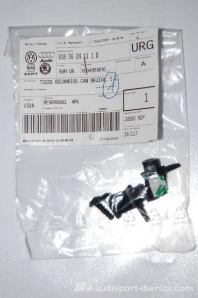

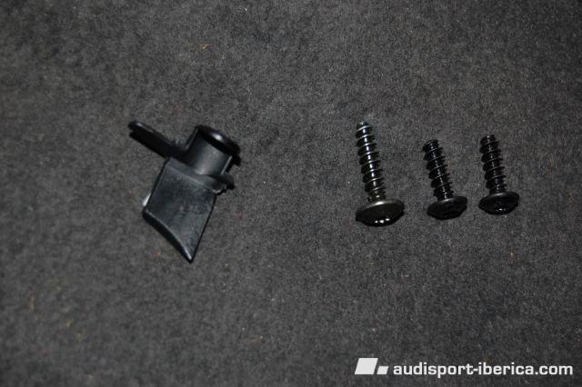

Tolo Publicado 1 de Marzo del 2009 Autor Denunciar Publicado 1 de Marzo del 2009 En una visita a los recambios pedí el Kit de reparación: Precio (con Iva y 10% de descuento): 9 € He leido varias ñapas para arreglar este problema, reconocido por la marca, macarrón termoretráctil, cinta aislante, gomas, etc... pero creo que vale la pena comprar este kit. Los tornillos nuevos son más cortos, no lo entiendo pero da igual Responder
Tolo Publicado 1 de Marzo del 2009 Autor Denunciar Publicado 1 de Marzo del 2009 Mis tornillos eran Tork T-20 ¡De momento funciona! Responder

oval_beetle Publicado 28 de Diciembre del 2010 Denunciar Publicado 28 de Diciembre del 2010 Hola muy buenas! Me podría alguien confirmar que la referencia que se cita en el primer post ( Artículo nº: 2014499/2 ) es la correcta? Es que fui a comprarla en recambios del concesionario y no le salía esa referencia en el programa. Gracias y un saludo! Responder
Pisko Publicado 28 de Diciembre del 2010 Denunciar Publicado 28 de Diciembre del 2010 Hola muy buenas! Me podría alguien confirmar que la referencia que se cita en el primer post ( Artículo nº: 2014499/2 ) es la correcta? Es que fui a comprarla en recambios del concesionario y no le salía esa referencia en el programa. Gracias y un saludo! Hola, Tolo mas arriba ha posteado una foto de la bolsa original con los soportes. Ahi y mas abajo se puede ver la referencia y existe. Yo con esa referencia lo compre hace unos meses y GENIAL. Un saludo Responder
Tolo Publicado 28 de Diciembre del 2010 Autor Denunciar Publicado 28 de Diciembre del 2010 Hola muy buenas! Me podría alguien confirmar que la referencia que se cita en el primer post ( Artículo nº: 2014499/2 ) es la correcta? Es que fui a comprarla en recambios del concesionario y no le salía esa referencia en el programa. Gracias y un saludo! La referencia que tienes que pedir es 8E9 898 661 4PK Responder

DAVIS-VAG Publicado 16 de Noviembre del 2011 Denunciar Publicado 16 de Noviembre del 2011 después de un par de sustos, en el primero casi se me sale el corazón del sitio y en el segundo me puse a buscar porque sabia que algo habia para el tema ... mini brico recién hecho. todavia sin probar pero espero que de resultado, porque es un atraco de los gordos 11.01 euros + iva, osea 13 euros por 2 tornilos normales y corrientes y 2 plástiquitos de 2 cms con un agujero en medio ... aconsejo poner los tornillos que trae y no los otros que son mas largos, porque hace que se levante el plastico y no asienta bien en su sitio. saludos y gracias tolo por la info Responder
