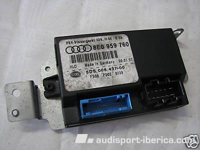

REAL Publicado 2 de Marzo del 2009 Denunciar Publicado 2 de Marzo del 2009 Esta es la centralita que va situada en el asiento del conductor. Referencia: 8E0959760 Responder

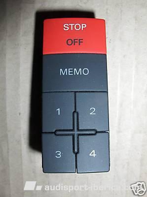

REAL Publicado 2 de Marzo del 2009 Denunciar Publicado 2 de Marzo del 2009 Y esta la botonera de la puerta lado conductor, no me se la referencia. Responder
Audi A4 TDi Publicado 2 de Marzo del 2009 Denunciar Publicado 2 de Marzo del 2009 Y esta la botonera de la puerta lado conductor, no me se la referencia. tu lo llevas Responder
