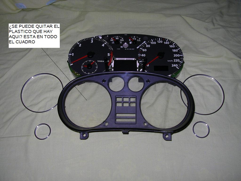

dreifus Publicado 24 de Julio del 2004 Denunciar Publicado 24 de Julio del 2004 (editado) Pues eso, tengo desmontado el salpicadero y lo tengo ASI (mirar foto) En la parte donde tengo que ponerlos, por delante hay el plastico que protege el cuentakilometros y todo... asi que no puedo poner los aros por delante... se tienen que poner por detras? el plastico sale? por detras lo veo muy muy chungo ya que los aros grandes no pasan por los agujeros... ayuda plissss... gracias! Editado 24 de Julio del 2004 por dreifus Responder
kurtis Publicado 27 de Julio del 2004 Denunciar Publicado 27 de Julio del 2004 Y si los flexionas un poco para que entren? Responder

AUDIOMECA Publicado 28 de Julio del 2004 Denunciar Publicado 28 de Julio del 2004 Hola, no no se puede sacar ese plastico, hay que meter los aros por atras comprueba que los aros son correctos para tu cuadro, un saludo Responder

Scravenger Publicado 29 de Julio del 2004 Denunciar Publicado 29 de Julio del 2004 Pero que tonto que soy!!!!! B) , ya decia yo que era muy barato , el paquete me acaba de llegar y es un sobre acoclchado, son los 6 aros y el marco del FIS, pero del cuadro no hay nada , esto me pasa por intentar comprar en aleman sin tener ni pajotera de teuton B) , en fin, que estamos igual los dos, solo que yo aun no he soltado el cuadro. Por cierto, los mios no se pueden doblar, son de acero y se deformarian . Si lo solucionas, postealo, estare a la escucha B) . Saludos. Responder
fugui Publicado 3 de Agosto del 2004 Denunciar Publicado 3 de Agosto del 2004 a ver, ese problema tambien lo tuve yo. me cagué en todo al ver que el plastico no se podia sacar i que por detras no entraban,pero con un poco de paciencia en el primero, vi que apretando un poco, por la parte mas ancha de la circumferencia,aunque rozan,hay momento en que clac! y entran.es decir, un poco de presion para que entren,sin miedo. Pq es asi como se debe hacer.Luego el rollo de la pega y ya tá! Yo tambien pense que tendria que haber alguna solucion menos drastica, pero asi entraron perfectamente.Intentalo!quedan fantasticos.... Responder

fugui Publicado 4 de Agosto del 2004 Denunciar Publicado 4 de Agosto del 2004 pues el que me envio el tio de ebay al que se lo compre, un botecito negro de loctite, o superglue.Uno de estos pegamentos era.Tienes que ir con cuidado de no manchar la parte negra donde se alojan los "rings" ni el plastico transparente pq sino sudaras para sacar las manchas de pegamento.Y cristal se ralla muy facilmente, ya lo comprovaras ..... Y respecto al pegamento, poco a poco y poniendo pegamento alrededor del agujero y cuando esté todo con el pegamento, desliza el aro.luego,rellena los huequezitos que queden entre el plastico y el aro para asegurarte que quede bien pegado.Yo puse primero los pequeño pq con los grandes necesitaras o al menos ira mejor, tener los pequeños ya montados, por question de no tocar el aro ya colocado.Primero los pequeños que no molestan luego para colocar los grandes.Al menos yo lo hice así. Responder

fugui Publicado 5 de Agosto del 2004 Denunciar Publicado 5 de Agosto del 2004 en serio , hay que ser basto para romper la pantalla...pero claro, el tio queria pintar la parte negra.Pero bueno...que no hace falta a no ser q esteis hasta los huevos o tengais esa otra pantalla de repuesto, que por cierto, no se si la venden a parte de todo el cuentaquilometros.De cualquier manera, entran los aros, os lo aseguro,tirad un poquitin y ya esta.El cambio merece la pena.Cualquiera que lo haya hecho, os lo puede confirmar Responder
