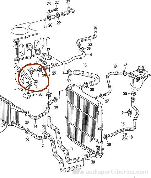

Esa es el termocontacto. Sirve para que, al llegar a la temperatura establecida, se ponga en marcha el electroventilador.
La que tienes estropeada es el termostato. Va ubicado en la salida del motor hacia el radiador, en el manguito que va hacia abajo por delante del radiador.

Perdonar por la intromision, seresmi no tendras la imagen como le has puesto a blackcoupe del 2.8 para cambiar el termostato??
