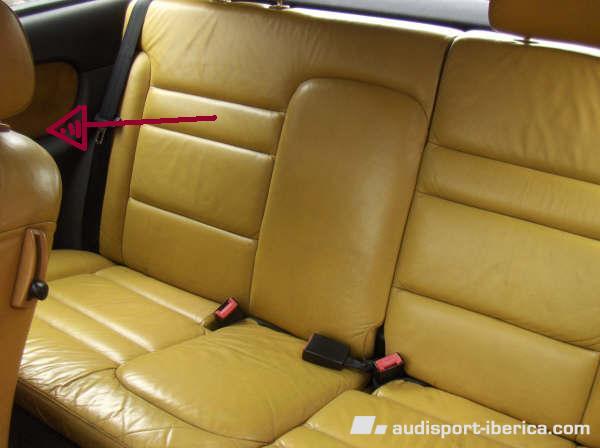

compañeros del foro necesito su ayuda, esta vez para desmontar las tapas traseras donde van las bocinas, por que deseo cambiarlas pero la verdad es que no me animo a quitar todo y jod**me algo.. alguien sabe como podre hacerlo que pueda ponerme fotos y asi evitarme corajes?? les dejo una foto para que sepan donde, no se ve muy bien pero era todo o qe tenia a la mano...

Tendras que sacarla tirando,pero con cuidado que son grapas y puedes romper alguna,si no tiras en su justo punto y medida!!

Hay muchos posts en los que se explica, usa el buscador que en alguno hay imagenes, pero no tiene más que tirar con cuidado pero con decisión en general recomiendan empezar por abajo a la izquierda seguir hacia abajo a la derecha y luego ya ir subiendo, ya te digo con cuidado pero con decisión.
justo en la parte de abajo, donde tocan con el tapizado del suelo, tienen hueco para meter la mano y tirar hacia fuera, con cuidado eh!! Y ten cuidado con la traviesa de plastico que va en el suelo de la puerta a lo largo, que va enganchada al panel trasero asi que sueltala con cuidado... Es muy facil el proceso e intuitivo ya veras.
