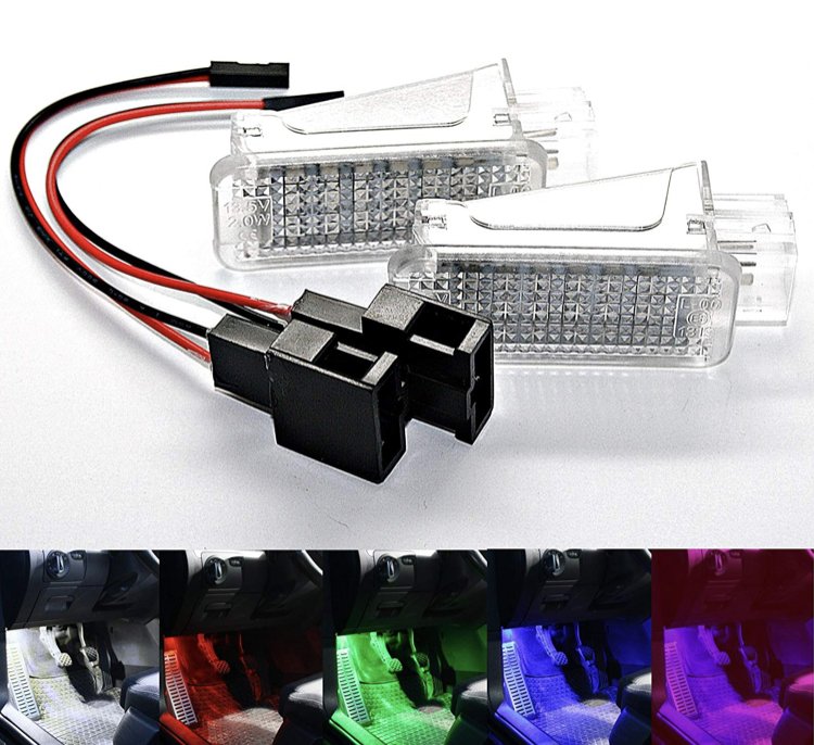

txivory Publicado 8 de Noviembre del 2019 Denunciar Publicado 8 de Noviembre del 2019 Yo he pillado estos: GOFORJUMP 2 Unids 12 V Luz de Proyector LED Cortesía de Coche para A/UDI A3 A4 A6 V/W S/Koda Pie Luces de Nido Fantasma Sombra Luz Lámpara 6500K https://www.amazon.es/dp/B07CWMSYS1/ref=cm_sw_r_cp_apa_i_w-xXDb57EWA84 Entran un poco duros y he tenido que quitar 2mm al hueco pero por lo demás perfectos Responder
