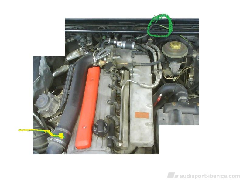

KAIRO Publicado 4 de Marzo del 2009 Autor Denunciar Publicado 4 de Marzo del 2009 bueno, pues al final lo he llevado a un taller para ke le hecharan un vistazo, lo he mirado un poco pero komo no tengo ni sitio ni demasiado tiempo y no hace más ke llover pues fuera! el mecánico me ha hechado el likido ese ke limpia la inyección y es para humos y eso. También me ha regulado el caudalímetro, que lleva un tornillo, pero ke yo nunka había mirado, ke viene sellado con un plastico azul.. esto hay ke regularlo?? o viene tapado adrede para ke no se toke?; me ha encontrado una fuga en el manguito ke marco en la foto, la hemos tapado pero seguia dando mucho CO; y la última me ha soltado un tubito de plastico que se une con uno de telilla, por donde la valvula de ralenti, y ke es como otra toma de aire... ; lo tengo ke soltar kuando llegue a la itv ( baja de 4 de CO a 2,5 soltandolo), aunke el mecanico dice ke puedo andar trrankilamente kon eso suelto..no sé. El caso es ke temporalmente me puede servir pero sigo sin saber lo ke tngo ke kambiarle para ke de bien sin esas ñapas. y kon estas kosas ha conseguido bajarlo hasta los 2,5. Komo lo veis? una txapu k te kagas no? ke funcion tiene los tubitos esos de aire ke se unen?? Bueno aki os pongo una foto para ke veais lo ke os decía... S2 Responder

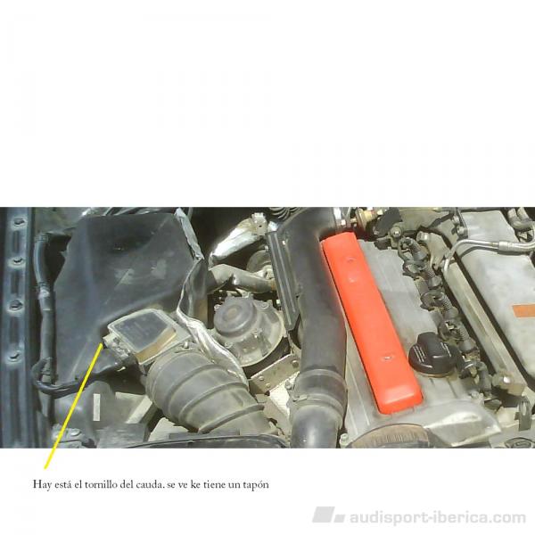

KAIRO Publicado 4 de Marzo del 2009 Autor Denunciar Publicado 4 de Marzo del 2009 Aki se ve el kaudalim Responder
M_GORDON Publicado 4 de Marzo del 2009 Denunciar Publicado 4 de Marzo del 2009 Ya te dije que los caudas viejos tenían tornillo!! Revisa mi post de 1bar. Ahí explico todo sobre los mini tubos. Responder
micrillo Publicado 5 de Marzo del 2009 Denunciar Publicado 5 de Marzo del 2009 (editado) Si no me equivoco ese tubo va al filtro de carbon activo....todo cuadra jejejje me da que va a ser de la n80....dejate de filigranas con tu meca que este no es un coche para chaspucearlo.....q despues empieza a fallar y te vuelves loco :wacko: :wacko: :wacko: bueno, pues al final lo he llevado a un taller para ke le hecharan un vistazo, lo he mirado un poco pero komo no tengo ni sitio ni demasiado tiempo y no hace más ke llover pues fuera! el mecánico me ha hechado el likido ese ke limpia la inyección y es para humos y eso. También me ha regulado el caudalímetro, que lleva un tornillo, pero ke yo nunka había mirado, ke viene sellado con un plastico azul.. esto hay ke regularlo?? o viene tapado adrede para ke no se toke?; me ha encontrado una fuga en el manguito ke marco en la foto, la hemos tapado pero seguia dando mucho CO; y la última me ha soltado un tubito de plastico que se une con uno de telilla, por donde la valvula de ralenti, y ke es como otra toma de aire... ; lo tengo ke soltar kuando llegue a la itv ( baja de 4 de CO a 2,5 soltandolo), aunke el mecanico dice ke puedo andar trrankilamente kon eso suelto..no sé. El caso es ke temporalmente me puede servir pero sigo sin saber lo ke tngo ke kambiarle para ke de bien sin esas ñapas. y kon estas kosas ha conseguido bajarlo hasta los 2,5. Komo lo veis? una txapu k te kagas no? ke funcion tiene los tubitos esos de aire ke se unen?? Bueno aki os pongo una foto para ke veais lo ke os decía... S2 Editado 5 de Marzo del 2009 por micrillo Responder
KAIRO Publicado 5 de Marzo del 2009 Autor Denunciar Publicado 5 de Marzo del 2009 entonces fijo que puede ser la N80?? por que si es asi la kiero kambiar cuanto antes y quitarle las ñapas esas... Lo del tornillo del cauda no me habia dado cuenta y lo de los tubitos ya me he leido el post de -*#*- ke no lo había visto Mañana voy a la itv a ver si me pasa asi y luego ya lo cambiaré sin falta, pero haciendolo bien. espero ke no vean los tubitos esos sueltos Responder
