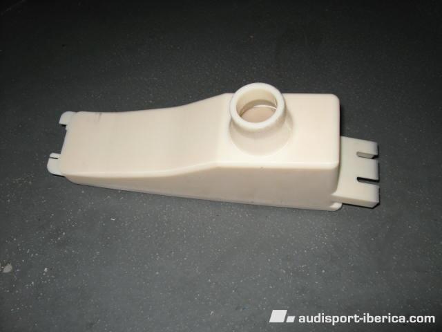

edu997s Publicado 3 de Marzo del 2009 Denunciar Publicado 3 de Marzo del 2009 Buenas chicos,pues visto que tenia problemas de rendimiento de estar el coche frio a estar caliente...le he hecho unas pequeñas modificaciones.En vez de llevar los antinieblas tan feos y poco esteticos le he hecho unas entradas de aire,una para meter aire mas frio y directo a la admision (antiniebla izquierd) y otra para meterle un chorro de aire frio constante al turbo(antiniebla derecho)y no veais como ha cambiado el coche,mmmmm ahotra ya casi anda igual en frio que en caliente jajajaja,un par de retoques mas y CONSEGUIDO!!!. Os dejo unas fotos,falta pintarlas del color de la defensa y lo de S2 en rojo,cuando las tenga pintadas y montadas ya os sacare unas fotos... Responder
edu997s Publicado 3 de Marzo del 2009 Autor Denunciar Publicado 3 de Marzo del 2009 Aqui os quedan mas... Responder

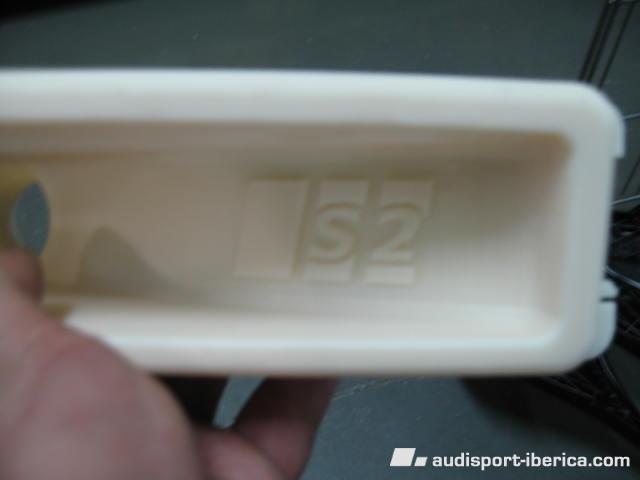

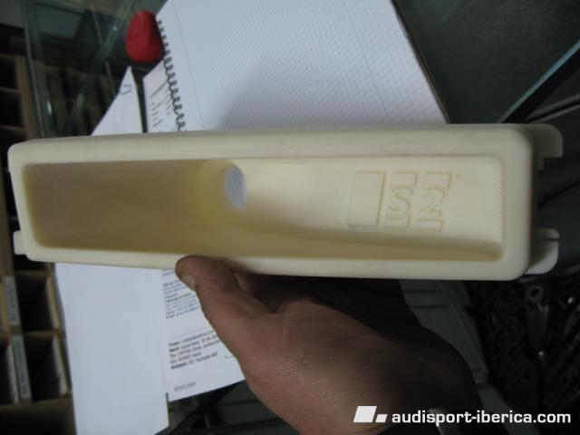

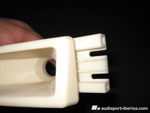

edu997s Publicado 3 de Marzo del 2009 Autor Denunciar Publicado 3 de Marzo del 2009 Si que las he hecho yo,me han llevado trabajo no creais....Primero digitalice las superficies del antiniebla en 3D,luego retoque y cambie todo el vaciado del antiniebla,radios,agujero,patillas ect ect... en el ordena,le puse el relieve de S2 y....Tengo una maquina para hacer prototipos en plastico que le metes la figura en 3D y te va poniendo capas de 1 decima en cualquier tipo de figura y......chachachannnnn jajajaja.Aqui teneis el resultado El material con el que lo he hecho es ABS,que es mas duro y resistente..... Responder

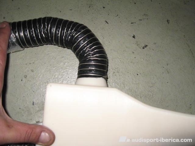

edu997s Publicado 3 de Marzo del 2009 Autor Denunciar Publicado 3 de Marzo del 2009 en serio que es buena idea,asi haciendo una tirada de 10 parejas x ejemplo te saldria mas rentable y las dejas a un precio asequible.. Ya te las adaptaste? SS22 Claro que las puse,me falta retocar un par de angulos en el CAD para que el perimetro de la pieza me quede a 2 milimetros perfectamente con el contorno del hueco de la defensa pero es un retoque sin importancia jajaja.... Y a parte de que esteticamente el coche gana muchisimo y no es "una macarrada tunera".El coche anda mas,date cuenta que le meti un tubo de 40 mm de diametro a la entrada del filtro del aire(aire directamente cojido del exterior)por lo que esta mucho mas frio que si se coje del habitaculo del motor....y el otro tubo de 40 mm de diametro se lo enfoque al turbo para refrigerar la carcasa del turbo y asi no calentar demasiado el aire que va al intercooler En resumen,que le queda increiblemente bien y ademas anda mas el coche...Que mas se le puede pedir ?jajajajajja Responder
