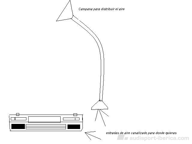

micrillo Publicado 4 de Marzo del 2009 Denunciar Publicado 4 de Marzo del 2009 Y en las rejillas laterales del intercooler??????-..... la misma pieza pero ahi hechas a medida, y el tubo es cuestión de meterlo al gusto con una campana plastica para que salga el aire a chorron para donde quieras jejej adjunto dibujo chapucero Por aqui varios andamos por S2 forum, y creo que cualquiera estaria dispuesto a ponerlos.....Pero creo que si la tirada es de 10....posiblemente solo en este foro ya estaria cubierta!! Yo me apunto! Se me ha hecho la boca agua...preciosas! Jajaja,cuantos mas saqueis mas varatos os saldran,no tengio ni idea del coste de los mios pero hecho cuentas y os comento... Me estoy escurriendo la cabeza para intentar ponerlos en otro sitio. PD: ya sabes, las 3 "B"s: bueno, bonito, barato Responder

M_GORDON Publicado 4 de Marzo del 2009 Denunciar Publicado 4 de Marzo del 2009 Y en las rejillas laterales del intercooler??????-..... la misma pieza pero ahi hechas a medida, y el tubo es cuestión de meterlo al gusto con una campana plastica para que salga el aire a chorron para donde quieras jejej adjunto dibujo chapucero En el lado del filtro, esa rejilla es para enfriar el radiador de aceite. La del otro lado es para enfriar el radiador. Además, no veo posibilidad de pasar una tubería desde abajo hasta arriba sin tropezarme con correas Responder
edu997s Publicado 4 de Marzo del 2009 Autor Denunciar Publicado 4 de Marzo del 2009 (editado) Y en las rejillas laterales del intercooler??????-..... la misma pieza pero ahi hechas a medida, y el tubo es cuestión de meterlo al gusto con una campana plastica para que salga el aire a chorron para donde quieras jejej adjunto dibujo chapucero Por aqui varios andamos por S2 forum, y creo que cualquiera estaria dispuesto a ponerlos.....Pero creo que si la tirada es de 10....posiblemente solo en este foro ya estaria cubierta!! Yo me apunto! Se me ha hecho la boca agua...preciosas! Jajaja,cuantos mas saqueis mas varatos os saldran,no tengio ni idea del coste de los mios pero hecho cuentas y os comento... Me estoy escurriendo la cabeza para intentar ponerlos en otro sitio. PD: ya sabes, las 3 "B"s: bueno, bonito, barato si pero si empiezas a agujerear los plasticos de las entradas de aire luego vas a perder mucho caudal de aire para el que fueron estudiadas esas entradas,suponiendo que te quede el suficiente caudal de aire para los radiadores de aceitre y agua... A mi solo me hizo falta comunicar el antiniebla al hueco motor y ya esta,se nota un monton refrigerar el turbo para que el aire que vaya al intercooler sea mas frio y meterle aire fresquito a la toma del filtro del aire.... Editado 4 de Marzo del 2009 por edu997s Responder

micrillo Publicado 4 de Marzo del 2009 Denunciar Publicado 4 de Marzo del 2009 Pues en cada entrada dos agujeros con dos mangueras jeje..........con las preparaciones que haceiss de motor que modificais la posicion original de todo como no vais a podes pasar 2 mangueras sin que toquen en la correas Lo mio son sugerencias para no sacrificar los antinieblas.....pero esta claro que por ahi entra más aire Y en las rejillas laterales del intercooler??????-..... la misma pieza pero ahi hechas a medida, y el tubo es cuestión de meterlo al gusto con una campana plastica para que salga el aire a chorron para donde quieras jejej adjunto dibujo chapucero En el lado del filtro, esa rejilla es para enfriar el radiador de aceite. La del otro lado es para enfriar el radiador. Además, no veo posibilidad de pasar una tubería desde abajo hasta arriba sin tropezarme con correas Responder
