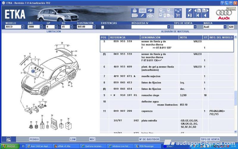

pablosky Publicado 7 de Marzo del 2009 Denunciar Publicado 7 de Marzo del 2009 y otra cosa,los que tengais activado el sensor de lluvia,pero las luces automaticas no funcionen,saber que solo hace fala el mando con luces automaticas y un cable bueno y el vag-com ,pero bueno seria muy largo de contar Un poco de culturilla general http://www.portalcoches.net/www/contenidos.asp?contentid=179 Que el ETKA llame sensor de lluvia y luces, no quiere decir que no lleve dos sensores que miden cosas diferentes. Con esto no quiero entrar en guerra con nadie, pero me molestó el rintintin de tu respuesta. Un saludo Responder

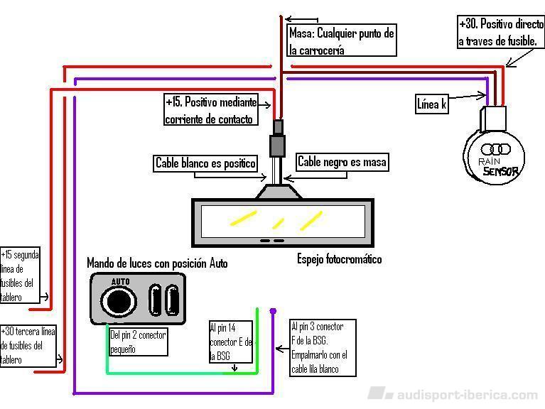

fermoa4 Publicado 8 de Marzo del 2009 Denunciar Publicado 8 de Marzo del 2009 (editado) y otra cosa,los que tengais activado el sensor de lluvia,pero las luces automaticas no funcionen,saber que solo hace fala el mando con luces automaticas y un cable bueno y el vag-com ,pero bueno seria muy largo de contar Un poco de culturilla general http://www.portalcoches.net/www/contenidos.asp?contentid=179 Que el ETKA llame sensor de lluvia y luces, no quiere decir que no lleve dos sensores que miden cosas diferentes. Con esto no quiero entrar en guerra con nadie, pero me molestó el rintintin de tu respuesta. Un saludo rintintin ninguno,la gente que me conoce desde el primer dia sabra que solo intento ayudar sin entrar en polemicas desde hace mucho tiempo,ya que me aburren y mas cuando un forero esta pidiendo opinion,por lo tanto no entiendo algunas respuestas que se defienden de ningun ataque personal,ya que yo tambien me equivoco,aunque este no es el caso y no quiero fastidiarle el post a nadie,lamento decirte tu confusion,ya que al mismo tiempo te informo a ti y a cualquiera que quiera leer,que estas equivocado(no porque yo sea mas listo que nadie,sino porque es asi)y ya que al fin y al cabo es por lo que respondemos a los problemas,si entendemos de algo y alguien tiene dudas,lo mejor es exponerlo y dar nuestros conocimientos ,por mi parte te mando un saludo te comento si quieres, de tu confusion que al fin y al cabo,no va a ningun lado,solo lo hago por informar,ojo,no por llevar la contraria a nadie el sensor de lluvia y luces es un diodo de infrarrojos,como el de cualquier mando a distancia,lo que cambia es el procesador que va en la centralita confort,este diodo o sensor,se compone de 3 cables,negativo,sensor de lluvia y sensor de luz y el positivo(no porque sean 2 sensores ya que es el mismo,pero dependiendo de la informacion,la manda a un sitio o a otro de la centralita confort,que si es la que procesa la señal) te dejo un esquema asi rapido y una foto del sensor del grupo vag(es este caso del seat leon,comun con los nuestros) un saludo Editado 8 de Marzo del 2009 por fermoa4 Responder

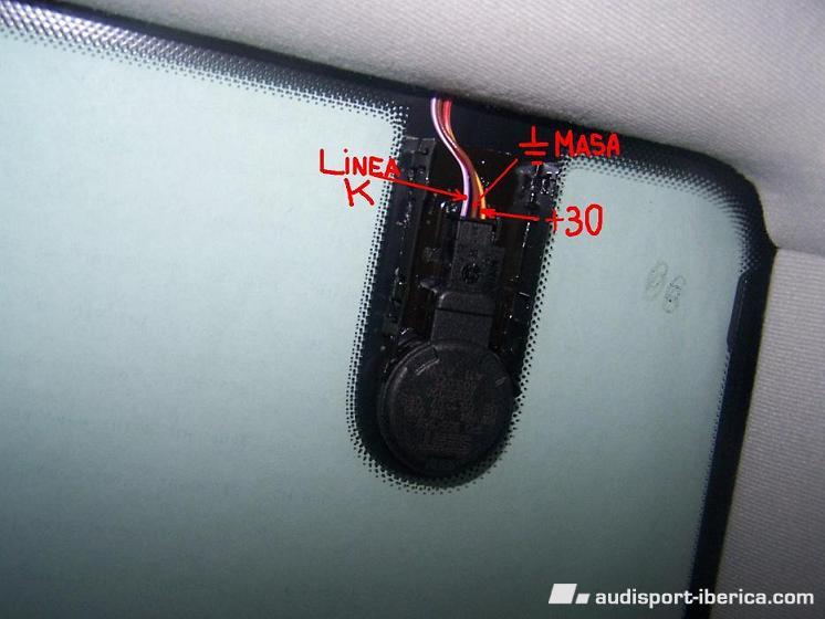

fermoa4 Publicado 8 de Marzo del 2009 Denunciar Publicado 8 de Marzo del 2009 (editado) la linea k es la que manda la informacion y la señal al procesador de la centralita y esta,segun la señal,activa una cosa u otra o las 2. ala,ya sabeis cablear el sensor y poner un retrovisor fotocromatico asi a la bobada ojo este es un esquema para vag,pero en cada coche,segun el año y modelo,pueden cambiar la centralita,los conectores y los pines Editado 8 de Marzo del 2009 por fermoa4 Responder
