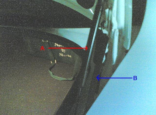

NoFingers Publicado 8 de Marzo del 2006 Denunciar Publicado 8 de Marzo del 2006 Perdonad pero ayer no pude. Os pongo una foto (muy mala, hecha con el móvil en el garaje y sin luz) donde se puede ver el amortiguador "A" (que creo que será común a todos y no tiene nada que ver) y el "chismito" "B" que sí creo que se trata del sistema impulsor. LLeva una pieza de plastico (me pareció ver un muelle en el interior) y otra pieza metálica (como una polea) pintada del color de la carroceria. A ver si mañana puedo hacer alguna a la luz del día y con más detalles... Salud. Responder
NoFingers Publicado 8 de Marzo del 2006 Denunciar Publicado 8 de Marzo del 2006 ejem.... la foto Salud. Responder
Mark Publicado 8 de Marzo del 2006 Denunciar Publicado 8 de Marzo del 2006 Bien,... esta claro que en el A6, lleva otro sistema... asi que tal y como apunta luisppp, tendriamos que comprar las dos bisagras, y los dos muelles. Total, unos 100 Eurines de nada... Por cierto, tiene cierta logica, que el Avant no pueda llevarlo (no te me enfades Teki !!!!!). Cuenta que el porton del berlina, al abrir, no sobresale mas de 5 cm de la carroceria, en cambio, el del Avant si... con lo que supongo que Audi, abra decidido no montarlo.... Venga va... Tekila, si quieres te lo cambio.... yo me quedon cun tu TFSI, y te doy el mio .. y te monto el porton. !!!! Saludos. Responder
