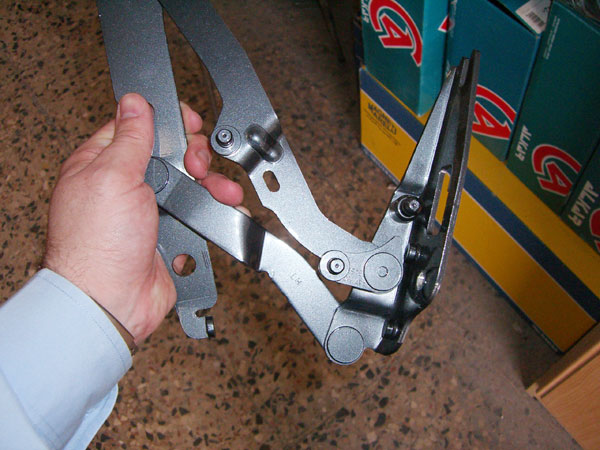

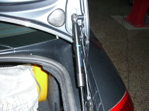

guanterarefrigerada Publicado 16 de Marzo del 2006 Denunciar Publicado 16 de Marzo del 2006 Por cierto: El precio de todo es de 110 euros, no de 170 como dije al principio. Debieron haberme dado el precio mal por teléfono. Las bisagras se las han quedado en el taller, para pintarlas esta noche, y casi no me las han dejado ver (la confianza de conocernos toda la vida, me las pintan sin preguntarme siquiera :clap1: ) Para mañana tarde me han dicho que me pase y me las ponen. Por cierto... si alguien cree que los amortiguadores del portón no le hacen falta cambiarlos, que se olvide. Son distintos, tal y como se ve en esta fotico. Los nuevos son más largos en su parte negra, aunque de longitud son identicos. Responder

guanterarefrigerada Publicado 16 de Marzo del 2006 Denunciar Publicado 16 de Marzo del 2006 Ya me han llegado las piezas que hacen falta pal invento. Estos son los amortiguadores y los muelles. cuando lo montas guantera? y que es lo que pediste? amortiguadores, muelles y bisagras o solo amortiguadores y bisagras? mmm prueba primero a cambiar solo un amortiguador aver si te sube o serian necesarios los dos, si con uno solo sube, seria un ahorro considerable, ejejee. Temo que no, hay que cambiarlos por narices. Lo que lo hace subir es el muelle, que impulsa una especie de tijera. El amortiguador debe llevar varias posiciones para regular la apertura, no se limita a hacer solo más presión, sino que hace más o menos segun la etapa del recorrido donde se encuentre, o al menos eso me han dicho en el conce. Responder
guanterarefrigerada Publicado 16 de Marzo del 2006 Denunciar Publicado 16 de Marzo del 2006 mecachis diez guantera,te me has adelantado,yo he ido hoy al conce y no man llegao todas las piezas.Me han dicho que tienen que venir de alemania,eso si de 110 nada, :drool: a mi me va a salir 170.O es q tu tienes descuentos :drool: ?menudos palos que pegan estos concesionarios Pues no se si se han equivocado o que, pero la verdad es que me dijeron 170 euros al principio, y como me los hantraido a mi taller autorizado habitual, pues me he encontrado esta diferencia. Yo por si las moscas, no voy a respirarles por el precio, no vaya a ser que se hayan equivocado He pedido las dos bisagras, los dos muelles y los dos amortiguadores, y esto y no más es lo que hace falta. Ni topes regulables (aparece en el etka), ni piezas adicionales. Responder

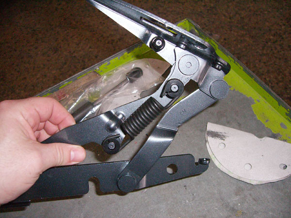

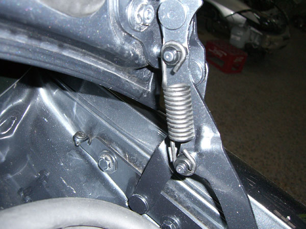

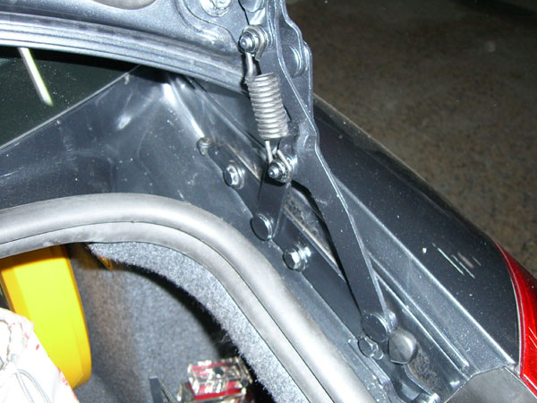

guanterarefrigerada Publicado 17 de Marzo del 2006 Denunciar Publicado 17 de Marzo del 2006 Lo primero, poner los muelles. Esta es su posición. Responder

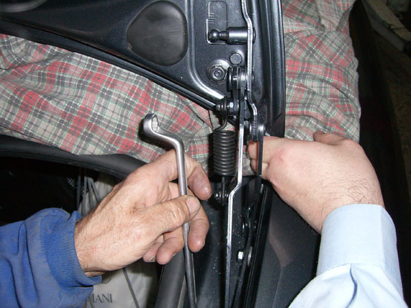

guanterarefrigerada Publicado 17 de Marzo del 2006 Denunciar Publicado 17 de Marzo del 2006 Tras ello, desarmamos una bisagra para sustituirla. Responder
guanterarefrigerada Publicado 17 de Marzo del 2006 Denunciar Publicado 17 de Marzo del 2006 Ya ta puesta No ponemos los amortiguadores todavia para poder graduar las bisagras en caso de que no se hayan quedado en su posición. Responder
guanterarefrigerada Publicado 17 de Marzo del 2006 Denunciar Publicado 17 de Marzo del 2006 Una más de cerca. Responder
guanterarefrigerada Publicado 17 de Marzo del 2006 Denunciar Publicado 17 de Marzo del 2006 Y ahora, el otro lado. Responder
guanterarefrigerada Publicado 17 de Marzo del 2006 Denunciar Publicado 17 de Marzo del 2006 Ya ta Ahora le ponemos los amortiguadores, tras comprobar que está todo correcto y que el capot está bien ajustado. Responder
guanterarefrigerada Publicado 17 de Marzo del 2006 Denunciar Publicado 17 de Marzo del 2006 Y el otro lado. Responder
