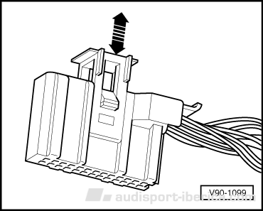

MorgarV6 Publicado 6 de Marzo del 2009 Denunciar Publicado 6 de Marzo del 2009 ok gracias por responder lagarto,una cosa como desconecto los conectores del cuadro?porque ayer lo intente y no salieron y igual hay un truco o algo llevan una grapita an la parte trasera del conector, la sueltas y sale solo Responder
audi25 Publicado 6 de Marzo del 2009 Autor Denunciar Publicado 6 de Marzo del 2009 no habria algina foto?porque os juro que probe hasta metiendo un tornavis pqueñin para hacer palanca y ni se moviosi teneis una foto de como es la parte que hay que tocar os lo agradeceria un monton un saludo y gracias por adelantado Responder
PASSONS2 Publicado 6 de Marzo del 2009 Denunciar Publicado 6 de Marzo del 2009 tienen unas grapas, violetas, la estiras hacia atras, y luego ya sale patras el conector... SS22 Responder
audi25 Publicado 6 de Marzo del 2009 Autor Denunciar Publicado 6 de Marzo del 2009 gracias passons ya tengo ganas de tener el coche,pero ganas hanas jejeje esque me encanta este coche y creo que lo voy a conservar durante muchos años jejeje Responder
Tolo Publicado 6 de Marzo del 2009 Denunciar Publicado 6 de Marzo del 2009 tienen unas grapas, violetas, la estiras hacia atras, y luego ya sale patras el conector... SS22 Eso... Bienvenido acercate a alguna Quedada para conocerte. Saludos de un ex-80. Responder
CorradoVR6 Publicado 6 de Marzo del 2009 Denunciar Publicado 6 de Marzo del 2009 A ver si te sirve de ayuda este brico. Fue mi primer brico. Desmontar cuadro de relojes S2 Responder
audi25 Publicado 6 de Marzo del 2009 Autor Denunciar Publicado 6 de Marzo del 2009 jolin tolo aqhora lo entiendo,fijate que esa parte morada la intente hacer palanca estira en un lateral para atras habber si salia pero no consegui nada ahora ya lo se jeje a lo de la quedada donde seria?a donde me tengo que dirigir? Responder
