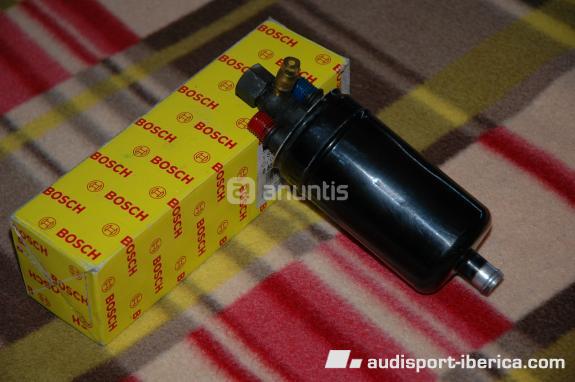

valenciaga Publicado 6 de Marzo del 2009 Denunciar Publicado 6 de Marzo del 2009 (editado) entonces.....................me valdria la del 90 2.2??????????? yo pienso que si, por que el caudal de la k y la ke si no es igual es muy parecido.... http://www.segundamano.es/vi/14065328.htm?ca=1_s Si no va sumergida, cualquier bomba de este tipo que de el caudal necesario te vale, mira a ver como van los maguitos a ella si llevan rosca o una simple abrazadera y ya esta... Editado 6 de Marzo del 2009 por valenciaga Responder
audicabrio Publicado 6 de Marzo del 2009 Denunciar Publicado 6 de Marzo del 2009 lleva una abrazadera, lo unico es que esta (la que monta el mio cuesta 198 euros y me parece un robo)probare a comprar una de desguace y a ver que tal. muchas gracias valeciaga Responder
