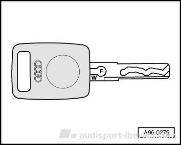

davidcsbn Publicado 6 de Marzo del 2009 Denunciar Publicado 6 de Marzo del 2009 Los inmo II llevan en la llave una F y una W troqueladas, los inmo III solo llevan una W y los inmo I no llevan nada. Saludos Responder
AUDIA3MICHEL Publicado 6 de Marzo del 2009 Autor Denunciar Publicado 6 de Marzo del 2009 Los inmo II llevan en la llave una F y una W troqueladas, los inmo III solo llevan una W y los inmo I no llevan nada.Saludos Eso en la llave, pero en el cuadro?¿ Responder
AUDIA3MICHEL Publicado 6 de Marzo del 2009 Autor Denunciar Publicado 6 de Marzo del 2009 Juuuer acabo de ver mi llave y solo tiene troquelada una W pero mi coche es un prerestyling del 98 como es posible?¿ Responder
Omefilo Publicado 6 de Marzo del 2009 Denunciar Publicado 6 de Marzo del 2009 Juuuer acabo de ver mi llave y solo tiene troquelada una W pero mi coche es un prerestyling del 98 como es posible?¿ La mía igual, sólo W y el cuadro era inmo II Responder
AUDIA3MICHEL Publicado 6 de Marzo del 2009 Autor Denunciar Publicado 6 de Marzo del 2009 Juuuer acabo de ver mi llave y solo tiene troquelada una W pero mi coche es un prerestyling del 98 como es posible?¿ La mía igual, sólo W y el cuadro era inmo II Ya decia yo. Omefilo has visto el post de Jordancillo? Q t parece? Responder
Omefilo Publicado 6 de Marzo del 2009 Denunciar Publicado 6 de Marzo del 2009 Juuuer acabo de ver mi llave y solo tiene troquelada una W pero mi coche es un prerestyling del 98 como es posible?¿ La mía igual, sólo W y el cuadro era inmo II Ya decia yo. Omefilo has visto el post de Jordancillo? Q t parece? Una pasada y lo mejor de todo es que entonces si que se puedes casarlo. Pero 150 euros por una plaquita es una pasada, no? Responder
