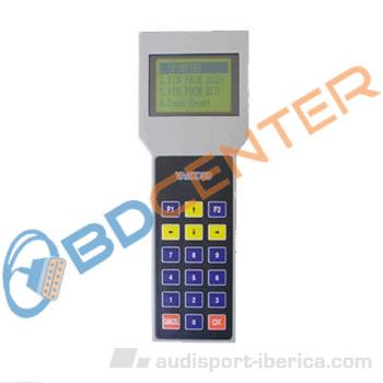

TRACKER_A6 Publicado 4 de Marzo del 2009 Denunciar Publicado 4 de Marzo del 2009 uuummmm, esto me huele a fraude,,, espero que el coche sea siempre para ti,jeje,,, sin mas informacion¿?¿?que quieres que pensemos. los kilometros no se bajan con el Vag-com.Hay otro cable especial para ello (pero vale un ojo de la cara,creo recordar). aqui tienes varios link de interes: 565 euros http://cgi.ebay.es/Tacho-pro-V2008-modific...emZ300294412940 ---este te lo hace el en un taller, profesional--------- Programación de kilometraje profesional en Madrid C.Valenciana informacion al E-mail: logitec@terra.es Desplazamientos OBD VAG PIN CODE READER AND ODOMETER RESETING 249 EUROS http://www.obdcenter.com/product_info.php?products_id=281 P.D: quiero pensar que esta informacion que te facilito es para un fin justificado y para uso propio, y no para fraudes ni usos lucrativos. un saludo. Responder
